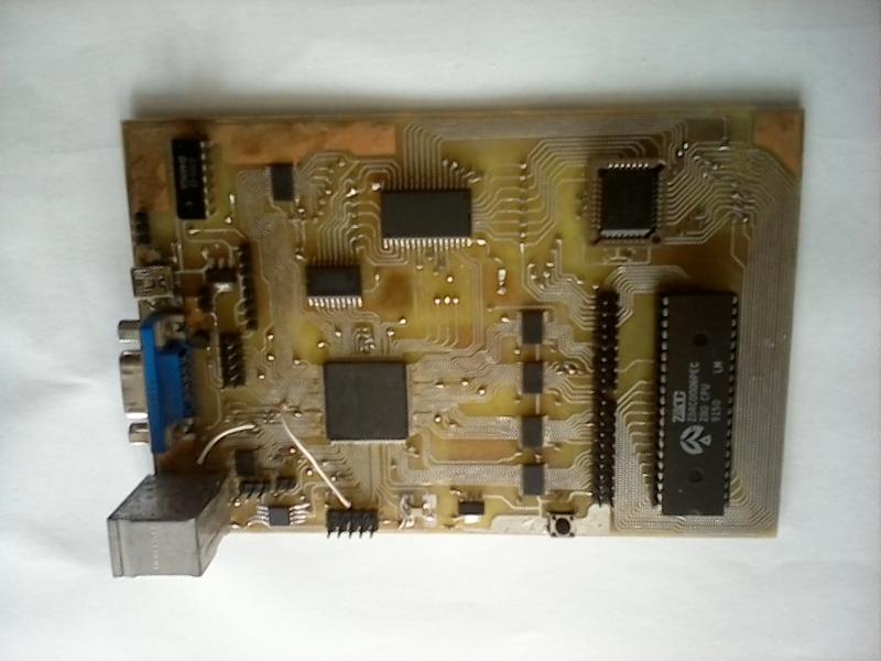

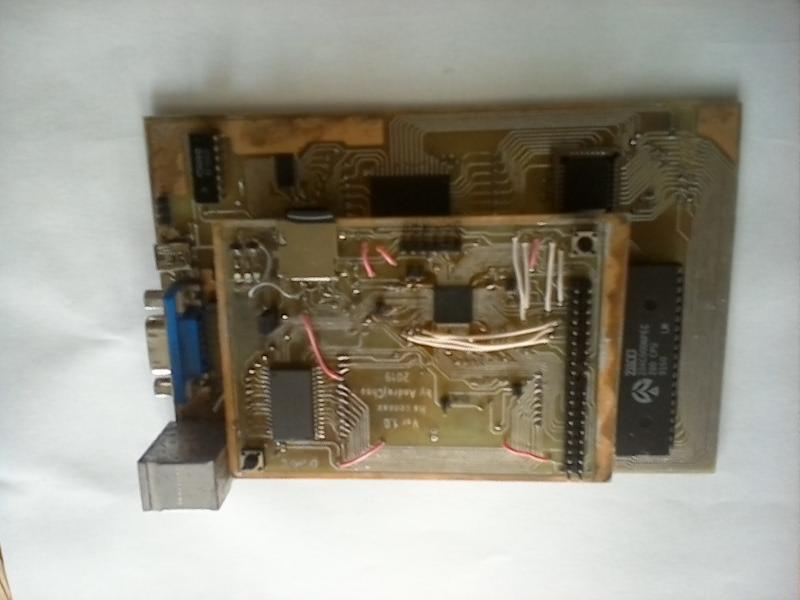

Закончил наконец-то свои мучения над divmmc. Оказалось не зря.
Штука офигенная. Грузит тапы, снапы,z80,trd и картинки scr на лету. Никаких загрузок с ленты, никаких дискет и tr-dos-ов. А ещё встроенный менеджер файлов. Просто сказка.
Попутно исправил баги основной платы: теперь все строки экрана на месте, нет артефактов в программах и играх.
Не удалось и не удастся подогнать сигнал INT под пентагоновский, так как на vga экране с удвоенным разрешением пентагоновский int накладывается на кадр. Поэтому можно забыть про адекватные эффекты на бордюре.
После окончательной сборки моего спектрума, немного поигравшись, стало даже как-то грустно. Теперь больше с ним делать нечего. Игры довольно примитивные, программировать для него я не умею. Видимо, будет пылиться на полке до лучших времён.
Напоследок немного фоток:
Основная плата

Вместе с divmmc

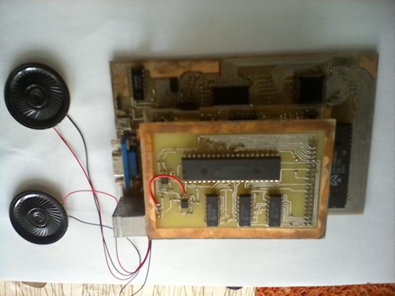

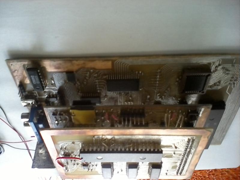

И весь бутерброд вместе с музыкальным сопроцессором
Вот такой во spectrum-бутерброд.
На этом всё. Спасибо за внимание.

    А где взять наиболее актуальную схемку DivMMC? Информация по этим Div* какая-то разрозненная и невнятная.
  2. Аватар для AndrejChoo
    http://aticatac.altervista.org/portale/?q=node/12
    Там есть всё: схема, прошивка для ксилинкса, плата, мануал по esxdos. Прошивка для еепромки в папке с esxdos.
  3. Аватар для CLR
    Оу, я гляжу тут LUT’ом не отделаться - слишком много переходных отверстий. Интересно, эти товарищи или наши барыжат платками/конструкторами/собранными девайсами? Надо поискать будет.
  4. Аватар для AndrejChoo
    Никто не мешает развести плату по своему, как я сделал. Правда, я делал фоторезистом.

  6. Аватар для AndrejChoo
    По длине int подогнать не проблема. Но чтобы он соответствовал пентагоновскому, он должен быть где-то на 250-260 строке. Это я проверил на тестовых программах. А у меня кадр заканчивается на 383 строке. Поэтому int наползает на кадр и размазывает картинку или вообще картинка начинает двигаться.
    Плюс, с бордюром у меня не всё так гладко из-за разрешения он получается шире.
    Обновлено 04.05.2019 в 15:38 AndrejChoo
