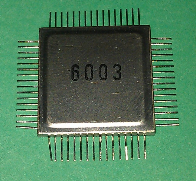

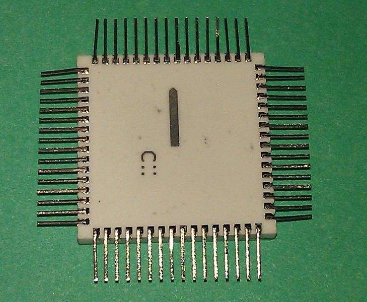

Коллеги, принимаю предзаказы на Синклеровские БМК - керамические Т34ВГ1 или 216ULA, или КА1515ХМ1-216 (короче кому как нравится их называть). Цена 200р за корпус. Почта по РФ + 150р. (отправку в другие страны тоже можно обсудить). Все запросы и пожелания в личку (доступно несколько десятков штук, из упаковки).
Фотки прилагаю (маркировка внутризаводская - это попытка одного из наших городских "военпромовских" заводов делать Синклеровские клоны в начале 90-х годов, дабы с голоду не загнуться).

Это не КА1515ХМ1216/Т34ВГ1/216ULA, а совершенно другая, заказная БМК производства "Форм" для Новосибирского HIMAC
Ставить в замен ХМ1-216 нельзя, распиновка другая и сама схема подключения немного отличается от оригинала Т34ВГ1, по типу БМК 6004, 6006
Вот варианты маркировки:
Sarenot писал(а):Фотки прилагаю (маркировка внутризаводская - это попытка одного из наших городских "военпромовских" заводов делать Синклеровские клоны в начале 90-х
Откуда такая информация? Есть ли справочный листок или этикетка?

Сообщение Sarenot » 07 сен 2014, 08:40
Я доверяю инфе человека с этого завода (он в 90-х не один десяток Синклеров на них для всех подряд собирал на заказ). Справочный листок вряд ли у него сохранился, но по его словам только в этом году на этих БМК его знакомые собрали и запустили 3 компа. Увы мне проверить их не где...
Но возможно что под эту БМК была по другому разведена плата... вот только если такая "запутаница"... Вопрос на уточнении. Тему пока приостановлю для выяснения информации.

Re: Заказ микросхем Т34ВГ1 - 216ULA - КА1515ХМ1216
Сообщение cpu80 » 07 сен 2014, 09:40
Sarenot писал(а):Я доверяю инфе человека с этого завода (он в 90-х не один десяток Синклеров на них для всех подряд собирал на заказ). Справочный листок вряд ли у него сохранился, но по его словам только в этом году на этих БМК его знакомые собрали и запустили 3 компа. Увы мне проверить их не где...
Если не трудно, пригласите пожалуйста знакомого на форум. Если на этих БМК собирают в данный момент синклеры значит схема включения есть. Я давно ищу схему включения 6003, и самих БМК лежит штук 100 без дела, пару сжег, когда проводил эксперименты по замене ХМ1-216, потом прозвонил, распиновка не совпадает с оригиналом. Странно конечно по заводу, может Ваш знакомый что то путает, у меня информация 100% что их делали на ООО "Форм" по заказу HIMAC Новосибирск.
