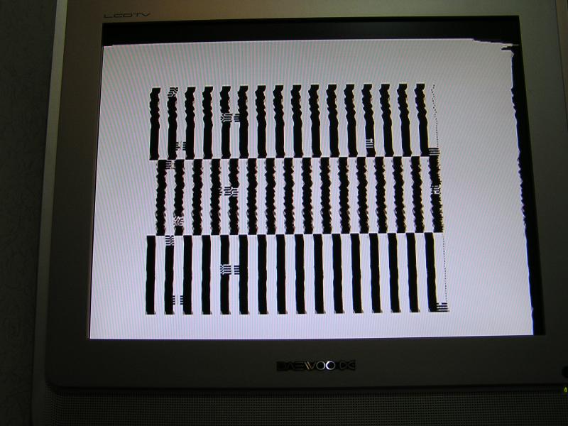

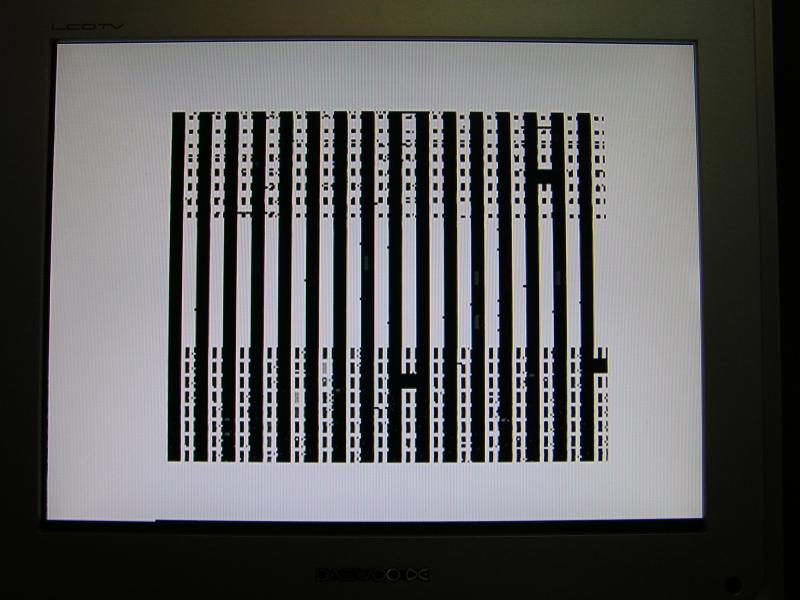

Поменял память и проц (все поставил на панельки), и вот такие мрачные картинки стали на экране:
Вложение 18043 Вложение 18044
Что это может быть?
А Ру-шки теперь не греются?
