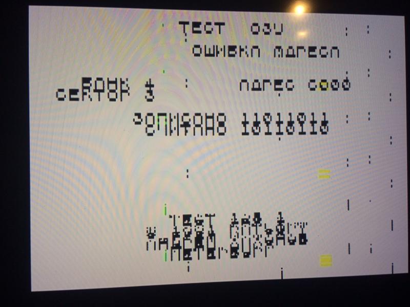

Еще один нюансик пока работает только доработка на 128 ставлю одну ру7 вместо ру5 тестится и работает все ок.
А если ставлю вместо ру6, то пока загрузится тест , начинаются сбои, появляются по всему экрану прерывистые вертикальные линии в одно знакоместо
Вложений: 1
Подключил пересобранную доработку все равно одна и та же ошибка
Вложение 65971
Перепроверки монтажа и микросхем ничего нового не дали, уже перекурил все подобные доработки, хотя их и не много одна на пентагоне там в акурат частично мой случай http://zx-pk.ru/threads/27110-proble...i-do-512k.html , вторая на львове и то организована иначе и непонятно делал ли ее кто то кроме автора или нет.
Где-то висят не правильные адреса?

На предыдущей плате как уже говорил не набирались символы *., а на этой все гуд, может из-за того что на одной линия данных подтянута к +5 через 1ком, а на второй 10ком резисторы. Пока как то так.
Жду идей по поводу расширения 512 на первой плате.
