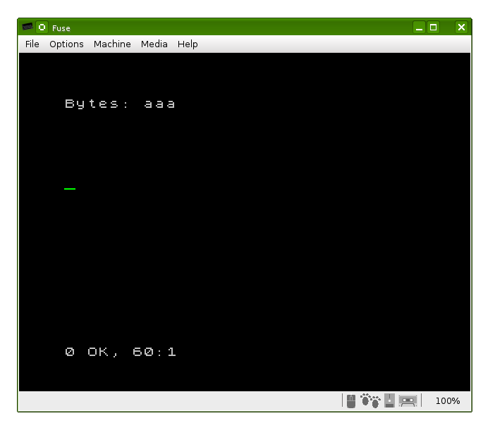

* Я компилирую код при помощи pasmo (pasmo -d -v --bin zzz.z80 zzz.bin), после этого создаю tap с загрузчиком при помощи bin2tap (./bin2tap -b zzz.bin) (почему-то .tap с загрузчиком, получаемый из pasmo у меня работает некорректно). При загрузке полученного .tap в fuse-gtk сверху и снизу отображаются данные Бейсика ("Bytes: aaa" и "0 OK, 60: 1") есть ли возможность не показывать/скрывать эти данные?
Вложение 57627
