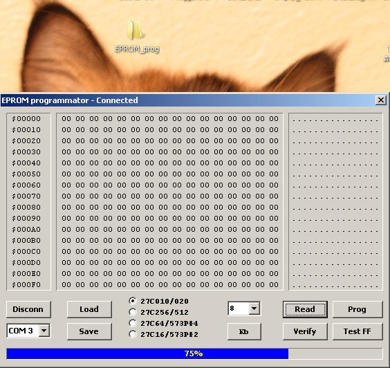

Сия вариация флешера - результат уже моей борьбы, только не с флешами, а с кучкой 27С512, 27С010 и нескольких 573РФхх. Все микрухи - УФ-стираемые.
Взял за основу плату флешера (производства zst) и накарябал с нуля программы и для Меги флешера, и для ПЦ.
Сейчас уже прошиваются12-вольтовые 27С512 и 27С010.
Интерфейс программы пока кривоват и неказист, но это мой первый опыт ваяния программатора для EPROM, поэтому добавлял элементы по мере продвижения.
Для прошивания сейчас требуется отгибать ножку ПЗУ от панельки, чтобы подать туда 12 вольт от ПЦ-шного блока питания. Фигово, зато новая плата не нужна :)
Хотел спросить Вас, стоит ли заморачиваться со step-up преобразователем на МС34063 для генерации напряжений выше 12в? Например, РФ-кам нужно 21 и выше. Потянет ли такой БП прошивание?
