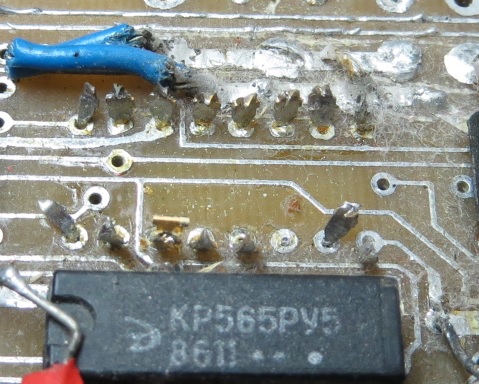

Пришел конвертер к пентагону, подключил — картинка есть, отлично, клавиатурный адаптер тоже работает.
Однако некоторые демки глючили как попало, через некоторое время — сброс вообще перестал работать.
Теперь при включении самопроизвольно входит в 48-бейсик, при нажатии на сброс — цвет бордюра становится желтым, экран черный, иногда опять выкидывает в 48-бейсик.
ВГ93 вытаскивал, AY тоже живая.
При включении без проца на правых двух полосках шахматки какая-то бурда в некоторых знакоместах.

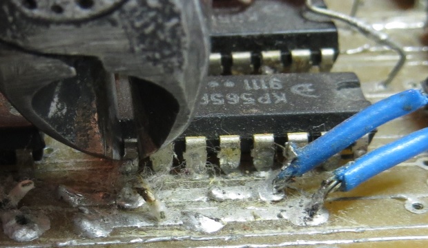

Заметил, что при включении жутко греется D20 (РУ5).
Где-то залетел косяк на плату или РУ5 под замену? В магазине только РУ5 с индексом Д, это повлияет на что-то (стоят с индексом Г)?
TEST 4.30 выдает какие-то интересности про 256К ОЗУ...
https://pp.vk.me/c604319/v604319119/...Imu1rkqEB8.jpg
С ПЗУ без проца шахматка с мусором, без ПЗУ с процом тоже шахматка с мусором, куда копать неясно...
