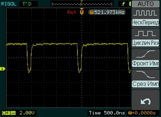

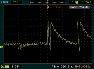

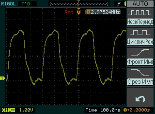

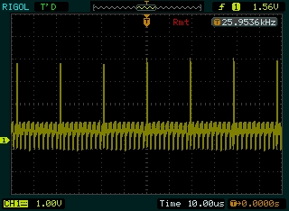

Получил таки новый осцилл, Rigol DS1052E. Спецом таки под восстановление Пента 128.
Собственно попробовал снять диаграммы из первых попавшихся точек.

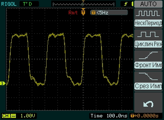

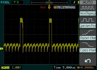

Что имеем:
CAS1
Attachment 11718
CAS2
Attachment 11719
RAS
Attachment 11720
WE
Attachment 11721
D12_9
Attachment 11722

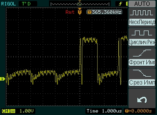

Egal 21st April 2009 23:25
... продолжение

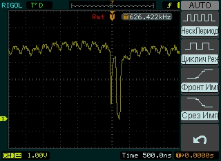

4 Attachment(s)
КП11, сигналы R1...R4
D18_4
Attachment 11723
D18_7
Attachment 11724
D18_9
Attachment 11725
D18_12
Attachment 11726
Egal 22nd April 2009 12:57
ктонибудь может у себя глянуть RAS, CAS и WE ?

Egal 22nd April 2009 20:17
Quote:
А что, проблемы возникли с запуском? Или ты хочешь просто сравнить сигналы.
И то и другое :-) Собственно когда собирал оригинал - все всегда работало вобщемто с пол-пинка. А тут плата все же восстановленная по скан-копии - могли быть ошибки ( собственно я пару находил, всего пару, но может быть еще какие есть )
Т.к. все это было 100 лет назад, мозг работает со скрипом в плане вспоминания - так что помогайте чем смогёте :-)

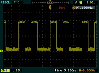

molodcov_alex 22nd April 2009 20:53
А можно снимочек синхры?
Не знаю как RASы, CASы и т.д., но D12_9 походу правильный (до 320 считает :))

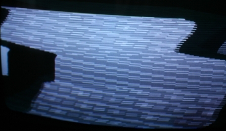

Egal 22nd April 2009 21:10

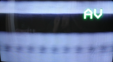

2 Attachment(s)
На телевизоре сначала собственно имел следующее
Attachment 11733
теперь все чаще вижу
Attachment 11734
проц и рушки вставлены. Смотрю через пал-кодер от CHRV. Без палкодера - вообще бредос какойто.
Пока даже на знаю куда ткнуться. :v2_conf2:
Egal 22nd April 2009 21:14
Quote:
поясни неразумному как ты это посчитал, чета у меня не выходит каменный цветок :)
