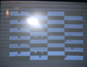

Всунул и память и процессор. Поверх шахматки появились вертикальные полосы матраса, которые теперь сдвигаются влево-вправо при нажатии на Reset. Процессор запускается типа.
Случайно нашел аналогичный случай, у меня примерно так же, только мусора больше, и по вертикальным полосам "червяки" бегут с низу вверх. :-D
128_ОЗУ
да, и на картинке по ссылке получается как бы матрас под шахматкой, а у меня наоборот, шахматка под матрасом (то есть вертикальные полосы у меня видны полностью)

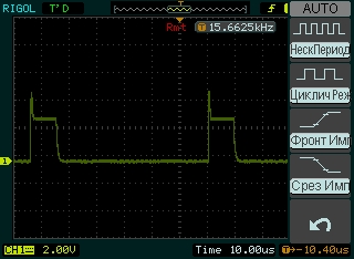

Вобщем А2 на какойто фиг шло на 13 ногу ЛЛ1, та что у ВГ93 стоит. Получился сигнал с тремя уровнями. :-)))
Поправил - кабель к фотику найду, покажу фотки ;-)

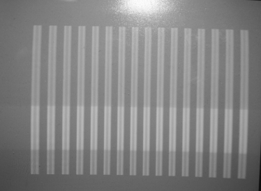

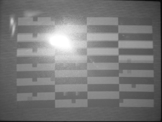

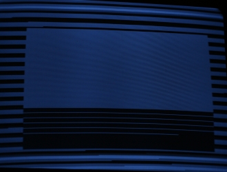

Egal 23rd May 2009 14:31
ну вот собственно картинки
3 Attachment(s)
матрас
Attachment 12096
Вставил тест - он оказывается уже был у меня зашит в рф5ую
зззз - после перебирания бордюром цвета ...
Attachment 12098
... и сразу пилот тон, как будто чета грузить собирается
Attachment 12097
так он и пилотирует до бесконечности :-)
прошивки 128ой чет под рукой не оказалось - а виллем чегото отказывается шить >32К пзухи. Прошил басик48 - при включении матрас на секунду, полоски сброса и все - чистенький черный квадрат.
пока такие результаты. :-)

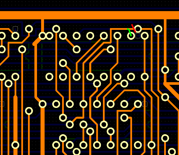

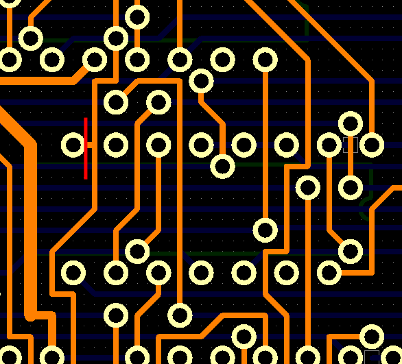

molodcov_alex 23rd May 2009 15:45
2 Attachment(s)
Нашлось пока вот чего: под D54 не доведена дорожка которая идет к предпоследней ноге (оно же A9).
И второе: на D89 на 3 ногу идет A8 вместо A7, но это похоже на ошибку в схеме, а не на плате (нефиг было нумеровать адреса и данные с 1, а не с нуля :v2_devil:). Точнее это даже не ошибка - в основной схеме нумерация с 1, а в куске с контроллером дисковерта - с 0, частично...
3 нога Д75 висит в воздухе, соединить с рядом идущей дорожкой, снизу.

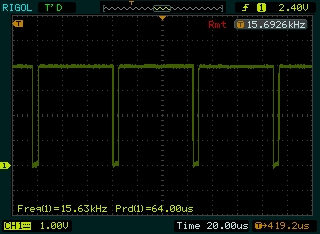

ПЗУха W27C512. 1 - стабильная ступенька :biggrin: 4V. вобщем прямоугольник, сам узкий, период длинный.

ну поидее да - это грубо говоря выбор кристалла, первые 32К или вторые 32К.
Оставил тест на долго, при старте была шахмтка - сейчас квадрат черныйЮ фф видимо залило, похоже до 3 шага таки дошел тест.
Добавлено через 23 минуты

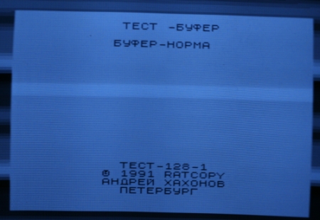

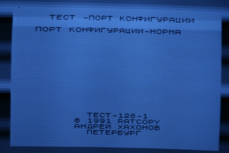

Egal 24th May 2009 02:04

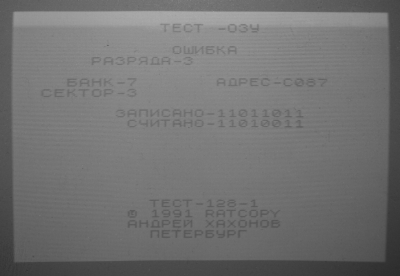

1 Attachment(s)
да, я об этом же подумал. выдернул не только д77 но и аг3
и вот что имеем при тесте128 (кстати это единственный нормальный тест походу, RATCOPY, питерский)
1. чегото там про конифгурацию - норма
2. порт конфигурации - норма
а вот с памятью чегото нето
Attachment 12114

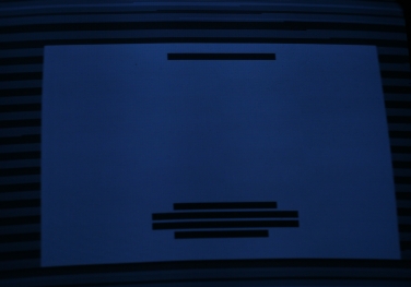

Egal 24th May 2009 02:23
3 Attachment(s)
Еще немного картинок
После долгого рисования полосой в одну точку:
Attachment 12115
затем почти сразу
Attachment 12116
и следом, под веселое и быстрое изменение цвета бордюра, две картинки аналогичные этой
Attachment 12117
дальше та, что я уже постил - ошибка памяти.
Вообще не известно для чего делался этот тест, может на это клоне ошибка эта и норма.
balu_dark 24th May 2009 04:27
меняй рушку! только не могу сообразить в каком поле :(
Egal 24th May 2009 12:16
да я понял что рушку. :-) сначало подумал что это либо тест либо нога както криво прицеплена. Вытащил их поменял местами - стало банк 3, еще после смешивания банк 2 :-) Значит дело похоже именно в рушках. Сейчас буду вычислять дохляк :-)
Добавлено через 38 минут
Выловил дохляк! Все, тест пишет - ОЗУ исправно!
Не ясно почему меню не вижу, даже 48го. Может программатор скривел у меня. Сейчас сгоняю может прошью на нормальном.

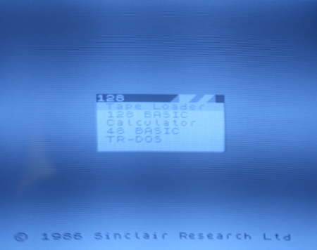

Egal 24th May 2009 19:07
1 Attachment(s)
Да не, коллеги. Это у меня программатор чегото козлит :-)
Attachment 12121
