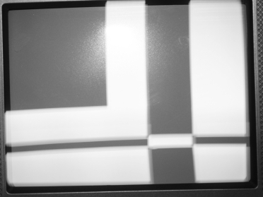

Egal 25th May 2009 19:01
1 Attachment(s)
Вот она, заветная картинка :smile:
Attachment 12141
Как обычно, попутал анод и катод у диода при впайке - с лл1 на тм2 - невнимательность етить ее.

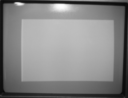

molodcov_alex 25th May 2009 19:26
1 Attachment(s)
Нашел еще одну ошибочку в видео выхлопе (из-за нее походу неправильно полоски выглядят):
У Д47 14 нога висит в воздухе, соединить с рядом идущей дорожкой, снизу.

Egal 25th May 2009 19:44
1 Attachment(s)
Quote:
Ты прав как всегда
Attachment 12143

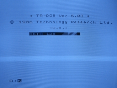

molodcov_alex 25th May 2009 20:43
1 Attachment(s)
Ну вот что-то вроде того:

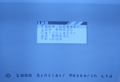

molodcov_alex 28th May 2009 14:26
2 Attachment(s)
У мну есть такая (см.приложение)
Ну всякие разные вот тут есть: http://zx.pk.ru/showthread.php?t=9020
Egal 28th May 2009 14:55
ага, спасибо! прикольная прошивка, tape loader зафигачили :smile:

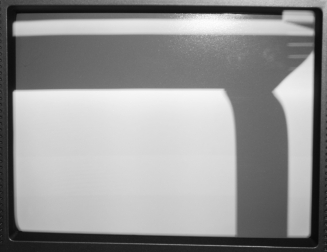

FilAbr 20th February 2011 18:46
1 Attachment(s)
Quote:
Originally Posted by solegstar (Post 360409)
может когда менял D18 и D19 посадил 15 вывод на землю? посмотри "сопли". 6 вывод D15 идет как раз на 15 вывод D18 и D19. и выводы D15(тм2) 5 и 6 инверсны друг другу... так что в одинаковом уровне они не могут быть.
замена кп11 на кп11а вполне правомерна..
---------- Post added at 14:08 ---------- Previous post was at 14:03 ----------
тестПЗУ имеется?
По порядку отвечаю:
Вот и я так подумал, не может такого быть, но решил, что ТМ2 феном подпалил. Действительно, 6 вывод сидел на земле, соплю сплавом Вуда посадил )). Это я устранил, спасибо за подсказку. Появился матрас, но матрас неправильный - черные полосы чередуются с бирюзовыми (примерно Бр-Бр-Ч-Бр-Ч-Бр-Бр-Ч, прилагаю фото). Причём при подаче питания матрас, как правило не появляется (появляется только шахматка с мусором), а появляется после сброса (не всегда с первого нажатия), бордюр при сбросе приобретает случайный цвет, который в дальнейшем не меняется (до следующего выкл-вкл). На ШД без процессора вроде чисто.
Правомерна? Это радует :) Только у меня стояли изначально КП14 и их видимо, менять попарно нужно DD16,17 и DD18,19, иначе экран будет записываться в одно место (физически), а читаться из другого, я прав? Сейчас воткнул новые КП14А, работает вроде также.
Тест ПЗУ, которое test128, 2-х килобайтное? Есть, отсюда брал :) . Могу прошить, только начальное смещение не знаю. При записи со смещением 0000# не запускается также. Есть ещё 64-х килобайтное. Да, прошивка новая, правда я её пока собрал вручную из эмуляторных rom файлов и в W27C512 прошил. Но и родная ПЗУ тоже читается нормально вроде (в программаторе). Вот ZXLprint прошивка похоже повредилась :(.
