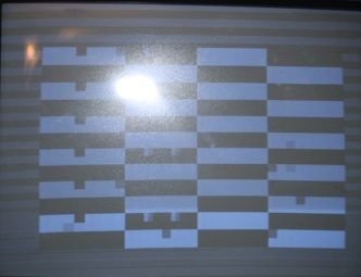

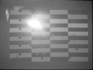

axel_sunrise 31st March 2011 18:14
2 Attachment(s)
так-с,ШД померил на замыкания - чисто
2 линейку ОЗУ установил,ПЗУ проверил - исправно
некоторые мс Бта диска не распаял,нет щас микросхем,может ли это влиять?
Mirazh 31st March 2011 18:20
Quote:
может. оттуда приходит сигнал управления страницами пзу насколько я помню.
хотя если вставить пзу 27128 с прошитым басиком48 и 27 ногу в панельку не вставлять, а кинуть ее на +5в - то по идее должно стартануть. при условии конечно что комп работает собрано все прально и т д...
тест48 есть? проходит?

lisica 31st March 2011 19:32
Проверь сигналы на 20й и 22й ногах ПЗУ. Нулём идёт выборка мс.

AHTuXPuCT 31st March 2011 19:42
axel_sunrise, что на 22й ноге ПЗУ?
axel_sunrise 31st March 2011 19:47
Quote:
померил
20 - 0
22 - 1
в чём косяк?
zorel 31st March 2011 19:49
axel_sunrise, дык, 22 нога вроде на DD85 идет, а DD85 не впаяна. :)
axel_sunrise 31st March 2011 19:50
кстати,попробовал 22 ногу на минус кинуть - тест типа начался шевелиться,но на экране всё в квадратиках...
AHTuXPuCT 31st March 2011 19:55
на 20й ноге должен быть 0, на 22й сигнал чтения пзу.
R23 на плате впаян?
axel_sunrise 31st March 2011 20:04
сам дурак))))выпаял с какой-то платы лл1 - запаял,тест погнал ;)
---------- Post added at 02:04 ---------- Previous post was at 01:56 ----------
вставляю пзу с байсиком - запускается
вставляю пзу с трдосом - запускается,но фигню выдаёт
судя по схеме,нужно допаивать микросхемы для тр доса
