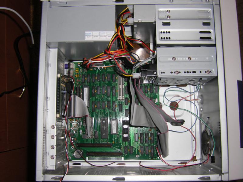

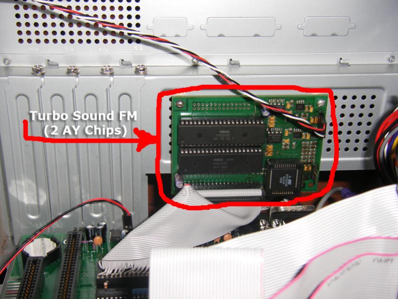

Voxel 26th November 2009 23:25
В корпус собрал. TSFM подключил все работает...
Появились вопросы:
1. У меня телек с колокольчиками без скарта. Подключаю 1 - на землю, 2 - на видео. Картинка с рябью (такой как знаете бывают канал на канал наслаивается) и постоянно чуть подпрыгивает и мигает. Если смотреть на черном фоне то такое чувство, что папер и бордер одновременно на 7 на долю секунды. В общем без платный спец эффект.
2. Так я и не понял как проверить работу IDE. И как нужно винт отформатировать, что бы было хорошо...
3. Дисковод читает прекрасно, но если попробовать дать команду формат "уходит в неизвестном направлении" то есть обращается к диску и весит. После сброса диск ужо становится испорченным.
4. Хех... ГС не заработал...((( он проверянный... работал у меня на скорпе за пару месяцев до приезда феникса. Ошибки в подключении быть не может потому как прежде чем воткнуть сравнил по схемам шины и сигналы. То есть ошибка исключена. Если ГС воткнут на экране мусор сброс не помогает, менюшка не появляется...
5. Может кто-нибудь написать все горячие клавиши используемые в Фениксе и их назначение... По PrScreen сброс... это я уже понял...

Voxel 28th November 2009 12:18
БК-0010, это я про не совподение контактов... а втыкал правильно.
alexeenko, разьемы совподают, я по схеме смотрел. А вот что у тебя за доработка такая ???? Думаю тут внятно только Mick может ответить.
Дисковод стоит 3.5" пока совершенно не ясно почему не пишет...
С телеком это глюк был. Сейчас подключил к переноснону ДВД с экраном в 21" все нормально. Правда кодера у меня нет по сему только ч/б.

На очереди - сидюк и IDE-CF адаптер (шлейфа пока нет, IBM-овские не втыкаются) и RTC.
Музыка AY играет нормально, бипер тоже. Есть мнение, вместо усилителя на бипер лучше бы поставить усилок на наушники (OP279 хороший, громкий, я на нем собирал как-то).

phant0m 8th December 2009 20:52
IanPo, Это ж Мик паял, Вряд ли перепутал бы. Тем более работает.
Вот как я прикрепил CF, предназначенную для вставки в IDE-разъем:
http://www.photoshare.ru/original/ph...ru-4457628.jpg
http://www.photoshare.ru/original/ph...ru-4457630.jpg
Шлейф пришось переделать, припаяв разъем от винчестера.
