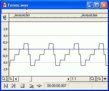

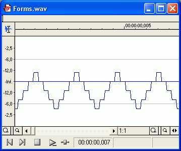

ivagor 30th January 2013 16:36
4 Attachment(s)
В 2009 выкладывал пример проигрывания WAVа через ВИ53+бипер. Сайта уже давно нет, теперь тот файлик на форуме.
В связи с дискуссией в теме про музыку Сергея Новикова сделал еще два примера с использованием "ЦАПа".
1. Проигрывание пяти разных форм сигнала, в т.ч. треугольника и пилы
Attachment 39572
Attachment 39574Attachment 39575
2. Меандр с четырьмя разными уровнями громкости
Attachment 39573
В архивах есть исходники, ROMы и WAVы.
Titus 30th January 2013 16:51
А как получают на ВИ53 несколько уровней громкости?
Или это какая-то особенность схемы именно Вектора?
ivagor 30th January 2013 17:37
Три канала ВИ53 складываются на векторе с одинаковыми весовыми коэффициентами, что дает (с учетом молчания) 4 уровня. Как оказалось и бипер на векторе тоже складывается практически с тем же весом, т.е. +еще один уровень. Предполагаю, что на Апогее и ПК8002 (т.е. там, где все каналы ВИ53 могут играть звук) примерно аналогичная ситуация (если не брать в расчет ЦАП для управления громкостью на ПК8002).
Ramiros 30th January 2013 19:25
у ВИ53 есть команды которые позволяют сформировать на выходах лог.1 или 0 (при условии что на входах GATE всегда 1), учитывая схему микшера каналов понятно что можно формировать 4-х уровневый сигнал, но это впринципе от ЦАПа ничем ни отличается и этот метод требует больших процессорных ресурсов и много ОЗУ, следовательно полезность этой фичи стремится к нулю.
Titus 30th January 2013 19:43
Quote:
Ничего не к нулю, не всегда во время музыки требуется другая процессорная активность.
