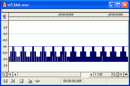

Пример амплитудной модуляции сигнала играемого через ВИ53 по прерываниям
Attachment 39585
Attachment 39586
В архиве исходник, ROM, картинка и WAV.
Тут и время между прерываниями свободно и нет ограничений на диапазон нот. Недостатки (по сравнению с "ЦАП на ВИ53+бипер"), как я уже писал - 4 уровня громкости, а не 5 и амплитуду можно менять только раз в 20 мс.
Для музыки мне кажется был бы лучше компромиссный (между числом голосов и регулированием громкости) вариант - 2 голоса, один ("тихий") с нерегулируемой громкостью, а второй ("солист") с 3мя (считая нулевой) уровнями громкости.
