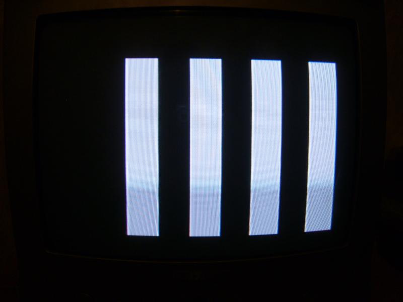

Ordok, Теоретически там обыкновенная прошивка 27с512 ,просто затык где какая страница должна лежать.
COMPACT 128-схемкой и фотками не поделишся?

Да это понятно.... вот меня и интересует в какой последовательности их заливать..... схемка будет....;)

Если немного подождеш то прошивка будет, отправлю человеку с программатором микросхему,у меня такой комп есть тока разкурочен.

http://zx.pk.ru/picture.php?albumid=15&pictureid=120 я хочу чтоб это работало. буду подключать 15и дюймовый монитор, клавиатуру, флоппик, АТ блок питания.

это
Пентагон-128

Человек МС получил, считал. Там обычная прошивка пентагон128.
0-пусто
1-TR DOS
2-128 бейсик
3-48 бейсик
