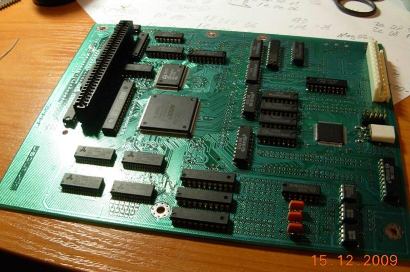

Ну, тогда спешу распечатать новую тему. Про компьютер Спринтер, с изменяемой конфигурацией можно прочитать, посетив сайт Ивана Мак, расположенный по адресу: http://winglion.ru/sprinter/, прочитав описание, чтобы потом не задавать лишних вопросов, хотя они наверняка появятся.
Начинаем: Сборка компьютера, как правило, начинается с приобретения или заказа у какого нить производителя печатной платы. Спринтер собран на двухсторонней однослойной печатной плате с высокой плотностью разводки, с использоваем паяльной маски (зеленое покрытие) Фото вот здесь : http://fotkidepo.ru/?id=album:14812
Здесь необходимо отметить, что существует несколько вариантов плат под различные комплектации, в основном отличающиеся применением различных микросхем видео и КЭШ памяти. Это платы SP-2000, SP-2003,SP-2003s. Платы можно приобрести на форуме в разделе "Барахолка".
Далее необходимо произвести заказ комплектующих, используя материалы, выложенные Иваном Мак или используя собственные запасы.
Можно использовать вот эти документы:
Attachment 14831
Заказывая SMD, рекомендую покупать не точное количество для сборки, а с небольшим избытком, детали мелкие и имеют тенденцию теряться. Иногда, даже на столе отыскать их практически нереально.
При заказе кварца НАСТОЯТЕЛЬНО рекомендую обратить внимание на такой его параметр, как паразитная емкость. Этот параметр, обычно указывает в спецификации продавец, но может и не указывать. У меня кварц с паразитной емкостью 30pF не завелся, а вот с нулевой-завелся, хотя я могу ошибаться. Вот его название HC49U-14.000000-0pF-30ppm
Сроки поставки комплектующих рознятся от двух до четырех недель, я говорю о большой альтере и процессоре, а также EEProm, остальные элементы, как правило имеются на складах.
Продолжение следует...

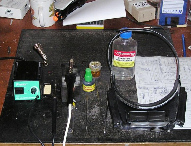

Для сборки понадобится стандартный инструмент, применяемый радиолюбителями, с дополнениями для пайки микросхем с шагом выводов 0,5.
- паяльник мощностью 20-25 Вт, для распайки корпусов DIP, элементов SMD и прочих деталей сравнительно крупного формата.
- паяльная станция или ее аналог с регулировкой температуры и жалом, заточенным, практически в иглу, для распайки ПЛИС, микросхем SRAM и прочих мелких деталей.
- маска с набором линз на глаза, которая позволит комфортно паять мелкий шаг.
- пинцеты различного типоразмера.
- обычная и раствор канифоли на спирту.
- припой ПОС-60.
- изопропиловый спирт для протирки платы перед пайкой и мойки ее после выполнения всех паяльных работ. В строительных магазинах он проходит под наименованием "Очиститель универсальный".
Attachment 14832

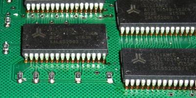

Продолжаем далее: Итак, имеется плата, комплектующие. По поводу навесных элементов. Платы устроены так, что резисторы, емкости и полупроводники можно устанавливать любой конструкции, вплоть до млт-0,125 соответствующего номинала. Это я к тому, что места для их установки сделаны в виде сквозных металлизированных отверстий. Это позволяет устанавливать элементы как с верхней, так и с нижней стороны, освобождая место, если хочется, например, установить некоторые разъемы в корпусе. При монтаже SMD, хоть это и мелкие элементы, я старался, чтобы маркировка (если она есть) была соринтирована в одну сторону. Это общая культура монтажа.
Берем вот эти файлы, распечатываем. Два варианта SP-2000 и SP-2003s (просто 2003 немного отличается установкой микросхем видео, они установлены рядом а не со сдвигом).
Attachment 14841
Далее берем плату, протираем ее спиртом для очистки после транспортировки и обезжиривания. Внимательно осматриваем на предмет наличия залипух и коротышей, подозрительные места прозваниваем. Во избежание вопросов по поводу незначительного изгиба некоторых плат, поясняю-это допускается ТУ на производство.
Предлагается уже опробованная последовательность монтажа элементов. Начинаем с установки процессора. На схеме указан тип Z84C1516PSC, поиски в интернете ничего не дали, поэтому был выбран Z84C1516FSG, при этом,используя даташит, нужно обратить внимание на тип его корпуса. Шаг выводов у него 1.0 самое то для тренировки в пайке. При программировании 7064 он нам не помешает. Выполнено, потренировались, получилось. Проверяем качество на просвет и если кто не уверен, прозвонкой.
Я делал все это так: жидкую канифоль наливал в крышку от пластиковой бутылки и оставлял, чтобы она загустела. Далее этой загустевшей мазал посадочное место, ставил микросхему, и используя маску с линзами очень точно выставлял микросхему. Иногда повторял процедуру несколько раз. Нервы здесь не нужны, нужна правильная установка. После этого аккуратно прижимаем микросхему пальцем и прихватываем крайние выводы. При этом паяльником, тем, который "игла" проводим сверху вывода, до окончания паяемой дорожки. Здесь нужно соизмерять усилия, если давить сильно, дорожка под действием температуры может отслоиться. При необходимости наносим канифоль поверх выводов. Допаиваем не торопясь все остальные вывода, проверяем на просвет, прозваниваем. Запаиваем разъем программации.
Перед программацией 7064 напаиваем две блокировочные емкости 01-1,0 mF, расположенные под этой микросхемой с обратной стороны платы.

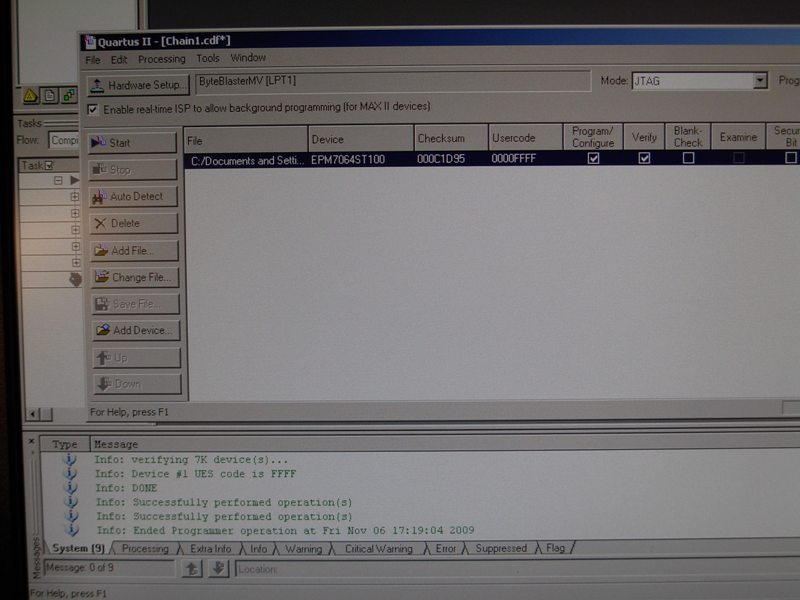

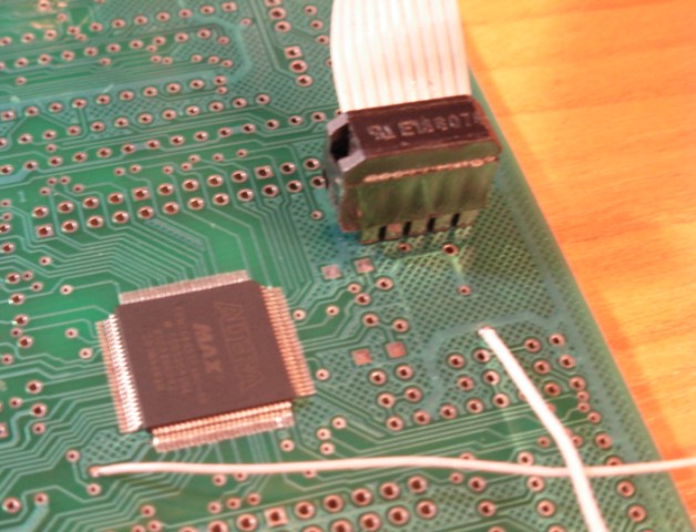

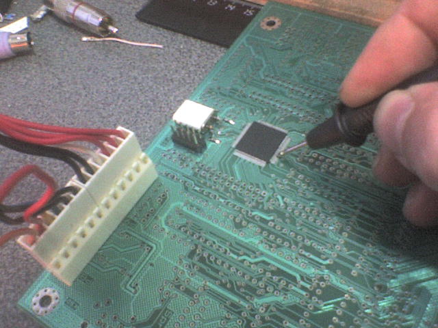

Пока есть время, продолжаем. Теперь целесообразно прошить установленную на плате 7064, которая представляет собой программируемую синхросхему для Спринтера. Для программации этой микросхемы используем программатор и ПО, упомянутое в посте №6 этой темы. Последовательность такова:
- подключаем питание +5в, вот в этих точках: справа корпус, слева +5в.
Attachment 14843
Говорят, что лучше использовать трансформаторный источник питания, может быть, оспаривать не буду, я поступил также.
Подсоединяем программатор в LPT-порт PC, кабель с соблюдением первого вывода к разъему на нашей плате, подаем питание +5в на плату.
Используя ПО Max+ II или Квартус II (у кого что пойдет, у меня пошел Квартус). Выбираем файл с расширением *.pof (это скомпилированный файл конфигурации 7064. Секретный бит не ставим, незачем, указываем программацию и проверку. Файлы для программации прилагаю:
Attachment 15969
Файл *.bin это файл для программирования SST39 (ПЗУ Спринтера), файл *.pof для программации 7064, что описано выше.
Вот, что должно получиться в ходе программирования.
Attachment 14844
Результат должен быть как на фото:

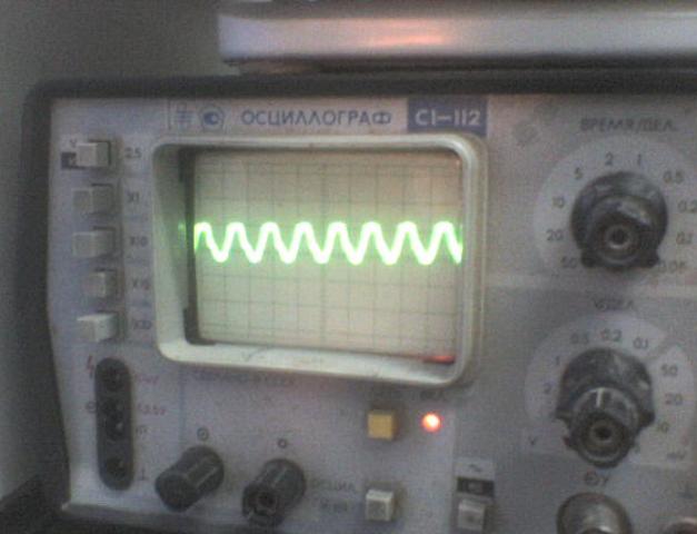

Берем кварц 14.0 Мгц, например вот с такой маркировкой HC49U-14.000000-0pF-30ppm, Оборачиваем его изолентой, как рекомендовано разработчиками, две емкости С6 и С7, резистор R82 910 Ом и впаиваем это все в плату на свои места
Достаем осцилограф (если хотим посмотреть третью гармонику, то с полосой пропускания до 50 Мгц) включаем питание и смотрим тактовую частоту на 31 выводе 7064. Это вывод тактовой частоты 14 Мгц. :v2_conf2:
Attachment 14848 Attachment 14849
:v2_thumb:
Тем, у кого сравнительно узкополосные осцилографы (как у меня), можно посмотреть строчные и кадровые импульсы на выводах 64 и 68 соответственно. Я посчитал это нормальным функционированием кварца и 7064.
