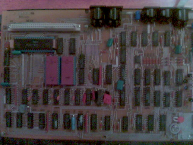

ALKO 28th December 2009 04:02
Опознайте плату
1 Attachment(s)
Подскажите пожаласта!!!
Что єто за клон:Attachment 15119
Дмитрий 28th December 2009 09:47
ALKO, могу ошибаться, но похоже на Орель БК-08
ALKO 28th December 2009 14:37
тут
http://retro-pc.net/musei/comp/orel/index.htm
упоминается странный фактор, а именно - ДВАДЦАТИЧЕТЫРЕХВОЛЬТОВОЕПИТАНИЕ !
хотя моя макетница работает от +/-5v без проблем.
при загрузке инициализации показывает "бейсик-система вер 2.0"
я все нигде немогу найти jpg-схему.....просто незнаю каким образом подцепить клаву и подойдет ли стандартная матрица кнопок 5х8 с линейкой диодов.
Дмитрий 28th December 2009 15:47
ALKO, http://witchcraft.org.ua/mnuspeccy/15-orelbk08
Но там в tif-е схемы, если надо - могу конвертнуть в jpg, только мыло в личку кинь.
Что до клавы, там расширенная, руссифицированная, но вроде бы нестандартные кнопки вешались на доп биты и проблем с подключением обычной матрицы не должно быть.
