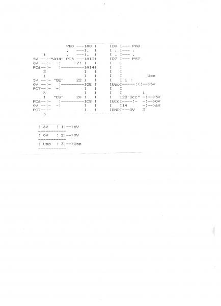

2 Attachment(s)
вобщем вот програмная поддержка моего спековского программера RTF)
ну и скрин.. да. еще была дисковая версия RDF, но у меня в то время был только магнитофонный спек 48Кб.. хотя в проге, имхо уже заложено всё связанное с диском (бегло посмотрел кодовый файл в QuickCommander-e). пс: попутно нашел дофига своих "разработок")) в том числе дискованный мною ZEUS) (самая моя первая попытка кода и тр-дос. контроллер тогда только-только у меня появился) если кому интересно будет, выложу его) ппс: автора программера часом никто не знает? |
