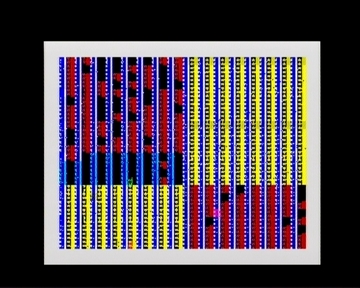

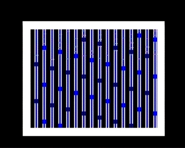

Anykey 11th March 2010 18:17
2 Attachment(s)
Столбци с ПЗУ или без
Разница есть какая нибудь?
U61 перемычки правильно стоят?
Возмоно ШД или ША какие нибудь сигналы
теряются или замкнуты.
У меня - 1я картинка без пзу и Z80 Attachment 16532
2я - с Z80 без ПЗУ (квадратики мигат при сбросе замирают)Attachment 16533
Без ОЗУ белый экран черный бордюр
Mad Killer/PG 11th March 2010 22:57
Нет на ПЗУ не реагирует вообще.
Картинки немножко другие.
Полоски чёрно-белого плана,без тонких линий.Хотя более похожи на вариант 1 только без тонких полосок.Один раз даже прошол тест памяти,тоисть папер сбросился в чёрное с тонкой вертикальной полоской в знакоместах сверху вниз,больше эффект не повторялся:(.
