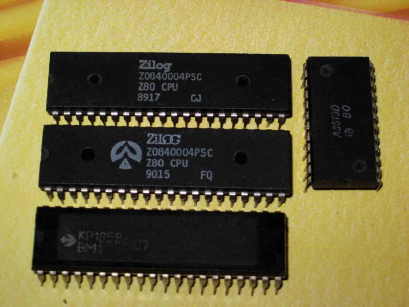

CodeMaster 11th May 2010 18:46
Quote:
Originally Posted by ewgeny7 (Post 282106)
Этим, например ;)
Да, это реально "жосткий" программатор, проще диодную матрицу на макетке напаять, габаритно, но надёжность 100%.
А вообще, при наличии GAL22V10 проще собрать галбластер и прошить за минуту. Или вообще альтерку любую использовать.
Не, я РТ11 уже практически надыбал, хочу оригиналный девайс собрать :-) поэтому интересно всёж её запрограммировать, но желательно не руками.
Хотя на галбластер интересно глянуть, ни у кого нет нормальной схемы с http://njnmnp.narod.ru/prog/gal/mygal/mygal.html без использования "copy mygal_s.hpp prn /b", а то у меня принтеры отказваются это пережёвывать?

CodeMaster 27th February 2012 11:53
4 Attachment(s)
Quote:
Originally Posted by CodeMaster (Post 284834)
Красным выделены, так и не выясненный вопрос с парой ЛП9 и отсутствия КТ361 в обвязке РТ11 на моём варианте платы. А желтым сомнительные вопросы:
Вопросы так и не выснены, но сейчас про другое. Где взять схему этих доработок Скорпа, это вроде CGA-выход? А то пайка ахтунг и кое-что из проводов отвалилось.
CodeMaster 27th February 2012 11:54
2 Attachment(s)
Также интересно что это за ПЛИС и что за плата?
Ewgeny7 27th February 2012 11:56
1- ПЛИС турбины. Иногда были и такие вместо i220.
2- СМУК обыкновенный, вер. 1.3.
AHTuXPuCT 27th February 2012 11:57
CodeMaster плата - SMUC-контроллер
плм вроде на турбирование
чуть чуть опоздал с ответом :)
