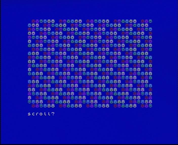

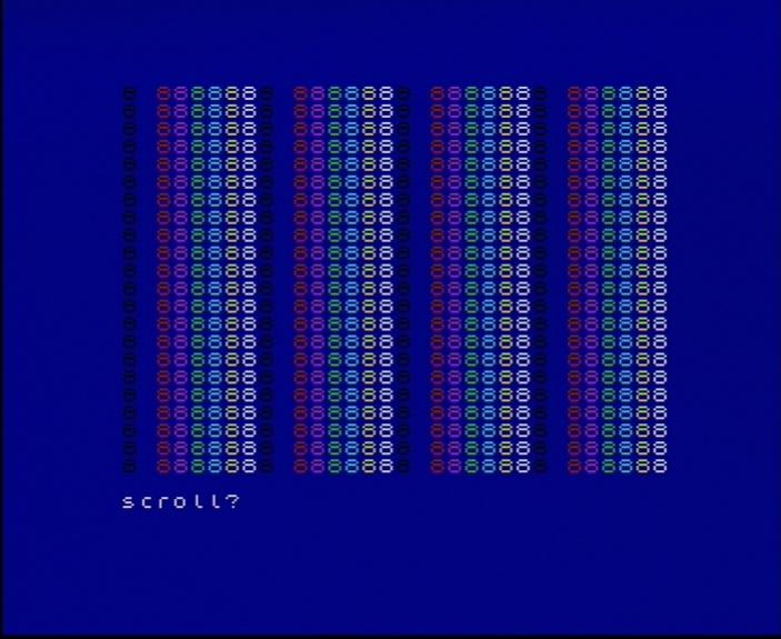

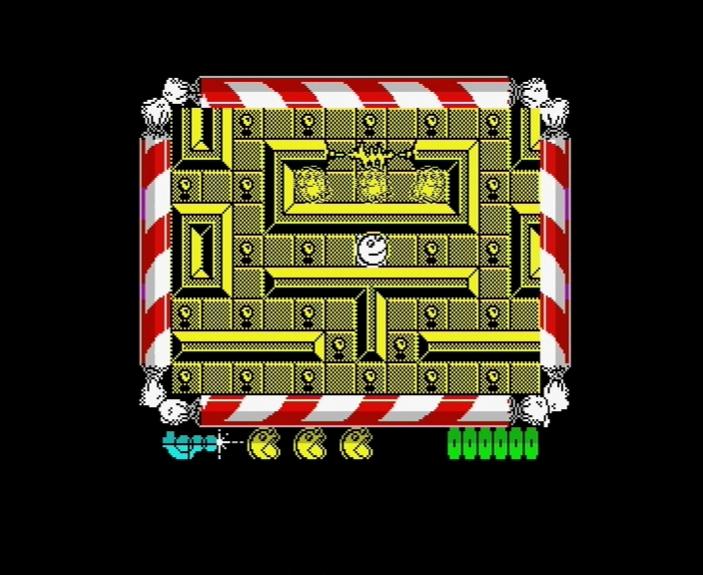

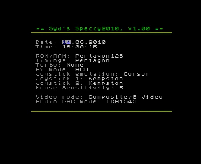

AndyS 11th October 2011 22:52
Первый запуск, получил такой лог. Конфигурирование FPGA проходит долго, где-то с минуту. Что не так и где смотреть?
Speccy2010 boot ver 1.1!
SD card init OK..
Speccy2010, ver 1.0, rev 51 !
PLL initialization error !
RTC init OK..
SD card init OK..
FPGA cofiguration file speccy2010.rbf is opened...
FPGA configuration started...
FPGA configuration status OK...
....................................FPGA configuration conf done...
FPGA configuration finished...
Speccy2010 FPGA configuration found...
FPGA clock - 240.24115 MHz
FPGA PLL clock - 1009.01284 MHz
ROM configuration started...
ROM configuration finished...
PS/2 keyboard init OK..

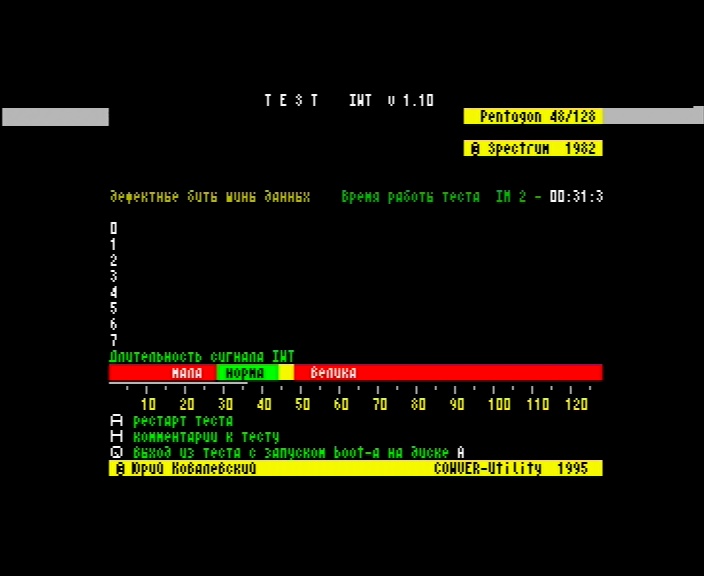

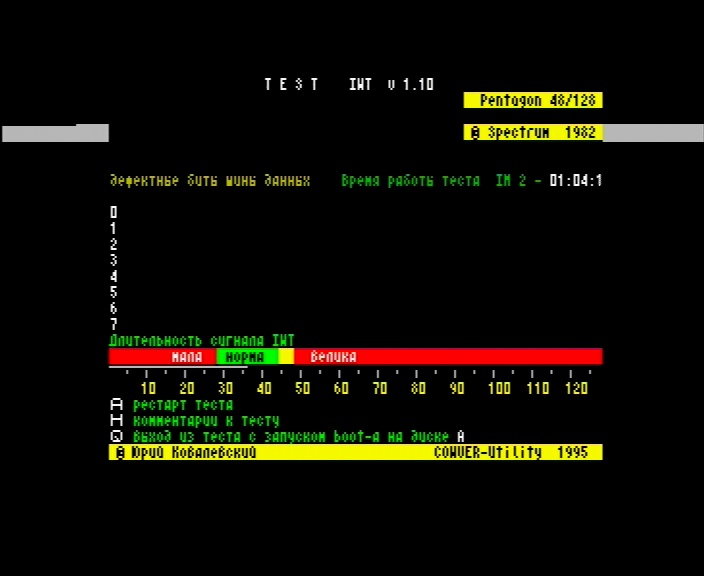

zorel 12th October 2011 00:20
Меня попросил AndyS добавить фото в продолжении его сообщения, вместо него, из-за проблем с интернетом.
это после всей инициализации
http://s48.radikal.ru/i119/1110/63/4c3fe1b866a3t.jpg
после нажатия Ф12
http://s017.radikal.ru/i436/1110/9b/dcb85b0d2ebbt.jpg
syd 12th October 2011 20:12
Это частота микроконтроллера занижена в 12 раз, потому что не стартонул PLL
то есть есть проблема с микроконтроллером...
А еще, похоже, что какой-то разряд на шине данных теряется.
