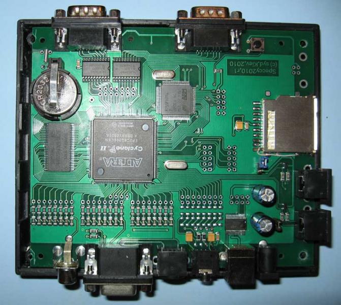

Andrey F 6th January 2012 18:18
Всем добрый вечер.
Собрал два девайса, запрограммировал контроллер по USB, на две карточки (в FAT32) разных производителей записал нужные файлы. Подключил монитор (пробовал два), клавиатуру, батарейку. Подаю 5 вольт - и никакого результата. Тишина. Только при подключении питания вспыхивают и гаснут светодиоды клавиатуры.
http://fotki.yandex.ru/users/firsano...429382/?page=0
http://fotki.yandex.ru/users/firsano...429383/?page=0
Может что-то лишнее напаял. Выход из строя элементов на двух платах при пайке - исключаю. Паять умею и одна из специфик моей работы это сборка подобных устройств. Флюс между выводами отсутствует. Плата от ZORELа. Никаких доработок не производил.
Может кто подскажет - где копать?

Попробуйте попереключать видеовыход:
Ctrl+1 – включает режим PAL Composite/S-Video;
Ctrl+2 – включает режим PAL RGB;
Ctrl+3 – включает режим VGA 50Hz (скандаблер);
Ctrl+4 – включает режим VGA 60Hz (скандаблер + ускорение на 20%);
Ctrl+5 – включает режим VGA 75Hz (скандаблер + ускорение на 50%);
А в терминале что показывает ?
Лишние детали тоже есть - для звука впаяны и TDA и R-2R цепочки. А надо одно из двух.

zst 6th January 2012 18:38
Quote:
Originally Posted by Andrey F (Post 452651)
На нажатие клавиатуры не реагирует. Пробовал разные клавы. С 2007-ыми были проблемы.
Какую терминалку подключать и как ее настроить не знаю.
В документации описано. Подробно рассмотреть фотографию не могу из-за низкой скорости интернета.
Наверно микросхему TDA нужно выпаять, раз резисторы припаяны. Иначе они могут влиять друг на друга.
Напряжение на стабилизаторах проверить тоже можно.

Andrey F 6th January 2012 20:06
Лишнюю резисторную матрицу убрал. Заново прошил контроллер. Все осталось без изменений.
Две платы показывают одно и тоже.
В разъеме SD карты вывод присутствия карты на земле. А второй. Который соединяется с землей во время отсутствия карты - в воздухе. Это правильно?

Quote:
Несколько вопросов для контроля:
Резисторы выпаяли с двух сторон платы возле TDA1543A ?
Прошивки для ARM и FPGA из одного архивного файла ?
Клавиатура в тот разъем воткнута ?
Другой нет ?
Пробовали подключить к телевизору через COMPOSITE и S-VIDEO ?
Нет ли замыканий кварца 4 МГц на ноги АRM ?
---------- Post added at 20:25 ---------- Previous post was at 20:24 ----------
Для нормальной работы оба контакта должны быть замкнуты на землю.
zorel 6th January 2012 20:32

Andrey F 6th January 2012 20:49
Quote:
Во-во одна плата запустилась. вторая пишет:
Speccy2010, ver 1.0, rev 64 !
RTC init OK..
SD card init OK..
FPGA cofiguration file /speccy2010.rbf is opened...
FPGA configuration started...
FPGA configuration status OK...
..................................FPGA configuration conf done...
FPGA configuration finished...
Speccy2010 FPGA configuration found...
FPGA clock - 17.99714 MHz
FPGA PLL clock - 83.98664 MHz
ROM configuration started...
ROM configuration error
Это где копать?
Тут должно быть около 20 МГц...
Микросхема генератора какая ?
Может резистор 2.2 М заменить на 2 М ?
Это где копать?
папка имеет имя "roms" (маленькими буквами) ?
Andrey F 6th January 2012 20:55
Quote:
Да, здесь все нормально, я отключаю одну , рабочую плату и подключаю другую. С тойже карточкой, прошивкой boot.
zst 6th January 2012 20:59
Quote:
Может прозвонить SDRAM...
Может непротрав на плате или другое замыкание незаметное.
EP2C8Q208C... какая дальше цифра ?
zorel 6th January 2012 21:28
Quote:
Originally Posted by zst (Post 452712)
Может кварц 4 МГц неисправен ?
.., однако ARM как-то прошился, значит скорость соответствует.
Кварц только что заменил результат такой же.
---------- Post added at 20:58 ---------- Previous post was at 20:51 ----------
Наверное конденсаторы в районе кварца не той емкости запаял.. Еще нюанс картинка на мониторе сдвинута немного влево, где я напортачил? Спасибо.
Andrey F 6th January 2012 21:34
Quote:
попробую, но думаю, что все ОК.Платы электротестом проверялись (точки уколов от зондов), но проверить надо.
Спасибо всем за помощь! Если что-то не получится, буду опять просить помощи у "Форума".
