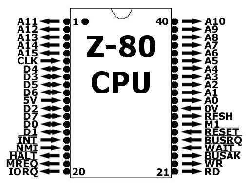

r0m 29th April 2010 05:42
вот интересно, выяснил, что хаотичные глюки в tr-dos были из-за z80. сегодня Вгшки тестил, вставил проц голый и снова глючить стал именно в tr-dos. А теперь вернул z80+ay плату, кот. стоит на основной плате на 3-х (!) панельках, и глюков не стало вообще!
Anykey 29th April 2010 07:07
Т.е. у тебя вместо проца втыкается платка с Z80 и AY?
Может ножки платы толще чем у проца,
после чего у проца в панельке
контакт плохой?
r0m 29th April 2010 07:45
Quote:
ну да, и вот так не глючит
---------- Post added at 06:42 ---------- Previous post was at 06:42 ----------
контакт плохой?
так он напротив, хороший
---------- Post added at 06:45 ---------- Previous post was at 06:42 ----------
что мне с монитором то моим злым придумать ? наводки на акустику суровые. и еще если монитор выключть/включить , то в этот момент зависает пентагон почти всегда =(
