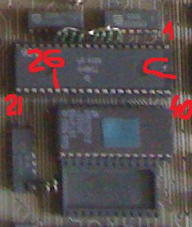

Damein Alpha, 26 нога с минусом звониться?
звонится
там не может быть cоплей. он до этого работал пару дней, а сборка тех времен естественно =) т.е. накидать ни кто не успел олова кз может вывести в шахматную доску? там внутри зачем-то болтался штекер на видео с +5V разбитый. правда от плаы он был далеко. |

если он то работал, то не работал, значит там все-таки какая-то сопля. Это может быть провод, ножка резистора или еще чего... Нужно проследить дороги от 26 все куда идут, наверника где-то что-то сидит. ---------- Post added at 19:13 ---------- Previous post was at 19:12 ---------- щас я посмотрю на макете алекса, он нам как раз недавно такую плату сделал. |
Процессор не запускается, т.е. в ОЗУ ничего
не пишется и на экран выводится то что там есть, т.е. при включении питания это шахматка. А 26 нога не должна звонится на 0 если кнопка Ресет не нажата. проверяй где этот сигнал на 0 коротит. Кстати какого года Pentagon 1991 или 1993? |

Если 1991, то по схеме Reset выводится на выв. B23 разьема XP1,
того что слева на плате. можешь от него попробовать отпаять провод и позвонить 26 ногу с землей, если все равно будет звонится, то гдето на плате КЗ. |
Damein Alpha, там у тебя советский кондель зачем-то напаян к ресету, может быть он пробит. Отпаяй его, его в схеме нет.
---------- Post added at 19:34 ---------- Previous post was at 19:33 ---------- там насоплях резисторы и конденсатор от микросхемы к черному конделю припаяны. Серебристый отпаяй от ноги черного конделя, и попробуй брякнуть 26 на минус, должно оборваться. |

Клон, не понял какой отпаять? первый на фото или второй? http://i074.radikal.ru/1004/5e/88585202eef2t.jpg |
Quote:
Эта точка как раз и есть ресет, там кроме черного конделя и резистора ничего не должно быть, кто эти сопли и зачем навесил непонятно. ---------- Post added at 19:51 ---------- Previous post was at 19:50 ---------- и мох бы пропылесосил |

Damein Alpha, ну так отпаял кондель?
Quote:
Quote:
Потом звони на минус 26 ногу если звониться не будет, можно включать! |
та же байда (доска) и звонится
может не то отпаял? :) http://s58.radikal.ru/i159/1004/fa/cf63a9b820e9t.jpg только теперь артифакты на ш\доске неподвижные, либо доска без артефактов (чистая) |
Разьем слева отключал от платы?
Без него 26 нога звонится? |

Ресет идет от фишки хр1 (в23) на три МС (одна из которых процессор) либо они пробиты на землю, либо где-то сопля (если утверждаете, что микрик не заело). Иначе откуда может взяться земля на 26 ноге проца..
null_device, читай тред.
микрик исключен тем, что он сидит на разъеме сбоку, а разъем отстыкован. мелкосхемы вряд ли пробиты, так как дефект был повторающийся и исчезающий. Это явно сопля. |
Damein Alpha,
Quote:
Какое сопротивление между цепью сброса и общим проводом? Если меньше 2 Ом, то скорее всего сопля. Если несколько десятков Ом - то возможно микросхема. Отключите разъем от платы, отпаяйте все элементы по цепи сброса (кроме микросхем), выньте процессор из панельки. Если все равно будет наглухо звониться - то ищите соплю. |

Там работы на 1 час. Надо взять тестер и идти от переходного отверстия, к отверстию и визуально на свет лампы просмотреть все дороги. Под мелкосхему под которой идет дорога с ресет может закатится огрызок провода и закоротить. И будет то есть то нет. |
Damein Alpha,
Кроме того обрати внимание: 1. На элементы с длмнными гнущимися ногами (резисторы, конденсаторы) по цепи сброса. Возможно они согнулись и замкнули на что либо. 2. На загнутые ноги микросхем с обратной стороны платы. Они могут замыкать на дорожку сброса. При чем не только те ноги, которые подключены к сбросу, но и на все остальные. Все это делать, естественно, после очищения платы от пыли и моха. |
удалось пару минут выделить после работы. вооружился воздуходувкой, спиртом и от жены палочками ватными. поотгибал все чтобы не было где лишних контактов. продул. вроде 5В (но похоже порядка 6В показывает мой китайский вольтметр, но он может врать) на 26-й ноге появилось. доска та же на экране.
может я что-то не понимаю, укажите пожалуйста как всетаки правильно на 26-й измерить напряжение... хочу точно померить.... у меня сомнение возникло... я в этом пентагоне черт ногу сломит..... один щуп на 26-й ногу, а второй.... не смейтесь =) появилось сомнение что я что-то не правильно делаю.... ведь с землей 26-я нога прекрасно звонится, что я понял не должно быть. может всетаки это проц прогнивший? |
Черный щуп на землю, красный на 26 ногу
при включенном питании. Прозванивать также, только с выключенным питанием и тестер переключи на измерение сопротивления или на прозвонку, если есть. |
