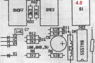

4 Attachment(s)
Quote:
Originally Posted by Atari (Post 275014)
надо запастись ... а потом все сначала...
Чем ни запасайтесь - всё одно: "сначала"...
Spectrum, воистину, неисчерпаем... :v2_thumb:

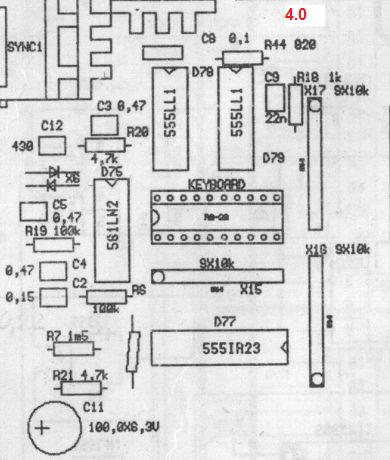

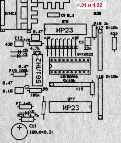

Для опознания версий приведу несколько цитат. В Вашем случае, возможно, это поможет определить версию: 4.0 или 4.01 (она же 4.1) / 4.02.
Несколько цитат от разработчиков.
Разработчики писали:
"Поступил в продажу комплект печатных плат, в котором верхняя плата пока осталась без изменений, а на нижней
разведен цвет в СР/М, модернизирован турбо-режим, улучшена синхронизация, выход " ВИДЕО " расчитан на подключение к монитору с аналоговым и ТТЛ входом (с раздельными кадровыми и строчными импульсами). Цена комплекта плат и схем на январь 1995г. - 53000 руб."
Верхняя плата без изменений - это верхняя плата как у 3.2. А нижняя - 4.0. На ней еще вместо 8 диодов на адреса клавиатуры - две ЛЛ1.
Потом разработчики совершенствовали верхнюю плату и чуть-чуть нижнюю... Итог такой:
"Поступил в продажу комплект печатных плат версия 4.1, в котором на нижней разведен цвет в СР/М, модернизирован турбо-режим, улучшена синхронизация, выход " ВИДЕО " расчитан на подключение к монитору с аналоговым и ТТЛ - входом ( с раздельными кадровыми и строчными импульсами ), а на верхней - установлены два параллельных порта, последовательный порт, таймер, таймерчасы реального времени."
На нижней плате они добавили режим двойной яркости, на адреса клавиатуры поставили ИР23 и 8 диодов. Получилась версия 4.01.
Потом разработчики снова что-то сделали с нижней платой... Итог такой:
"Поступил в продажу комплект печатных плат версия v 4.02, в котором на нижней разведен цвет в СР/М , введен режим двойной яркости, модернизирован турбо - режим, улучшена синхронизация, выход " ВИДЕО " расчитан на подключение к монитору с аналоговым и ТТЛ- входом (с раздельными кадровыми и строчными импульсами),а на верхней - установлены параллельный порт CENTRONICS, последовательный порт RS-232, таймер К580ВИ53, таймер - часы реального времени КР512ВИ1."
В чем отличия 4.02 от 4.01 из этих описаний не понятно. И мне это тоже не известно. Может кто знающий расскажет?
Ваша верхняя плата, похоже, как у 3.2.
Да, и прав Mad Killer/PG! 384 Kb в случае 4.xx - не нормально! Две линейки РУ7 должны обеспечивать 512 Кб.
