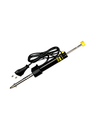

Разогреваешь отверстие, потом перпендикулярно ставишь отсос, нажимаешь кнопку и припоя там нет. Просто двухсторонние требуют большей ловкости рук, так как отсосник надо быстро привести в перпендикулярное положение да еще так, чтобы конец ножки детали вошел в отверстие отсосника. Весь секрет... |
Я уже здесь писал про китайские отсосы.
Для нормального выпаивания микросхем из двухсторонних плат стандартная насадка не совсем подходит... У неё очень большое отверстие. Нужно купить или заказать на производстве другую, с меньшим отверстием. С нормальной насадкой микросхема выпаивается менее чем за минуту, без каких либо проблем. Минус у этого отсоса - через некоторое время у него подгорает резиновая прокладка, и он уже не создаёт нужного разряжения... Я давно хочу скрестить такой отсос с компрессором от холодильника, но как-то всё руки не доходят... |
Пользуюсь вот таким отсосом
Скрытый текст(его Wowik обозвал полным гэ из-за быстрой порчи наконечника). Стоит он 120-150 р, наконечник действительно через какое-то время раздалбливается, но они продаются отдельно (у нас по 20 р), так что проблем нет. Одного наконечника хватает для полной распайки двух 286 плат, мне этого за глаза. Пробовал им выпаивать здоровых тараканов с шагом 1,78 - тоже нормально. |
Quote:
Недавно еще начала косячить кнопка, срабатывает самопроизвольно. Но за свои деньги аппаратец хороший. |
