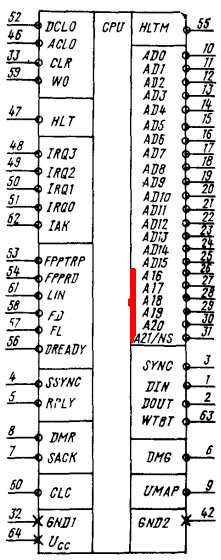

Keeper 24th May 2010 19:20
1 Attachment(s)
Quote:
Originally Posted by CodeMaster (Post 286124)
Не знаю, я понял у ВМ3 18 адресных ног, ещё четыре берутся с ВМ4.
Attachment 17931
На ВМ4 заводятся AD0-AD15 и A21/NS
CodeMaster 24th May 2010 19:33
Quote:
Ладно согласен с этим, и с тем что он не редкий. Но суть не в этом, кто схемотехнику под него будет разрабатывать? Максимум, что я могу сам, пренести схему 0011М, заменить ПЗУ на флеш, заменить РУ5 на РУ7 (и то тут надо расширить регистр для переключения страниц), интегрировать ПАЛ-кодер на плату и может быть если замена ВМ1 на ВМ2 не требует кардинальной переработки обвязки, то предусмотреть место под ВМ2 - всё, далее моих мозгов не хватает :-)

1. Поддержка только ВМ3 (в режимах "стандартный"/"скоростной"/"расширенный") т.к иначе сильно усложняется объвязка и разводка. Кроме того полюбому придётся переписывать пультовое и стартовое ПЗУ. Так же пока не понятно, что с ВМ4, нужен он или нет.
2. ОЗУ 4МБ на базе статики 62256 на основной плате. От диспетчера ДОЗУ на базе ВПххх придётся отказываться полюбому, так как нет хотя бы такой версии как ВМ3 и карта памяти 11М. Вместо него видимо придётся замутить диспетчер на ATMega.
3. Дополнить "МПИ" недостающими сигналами для полноценного использования Q-Bus и в связи с использованием ВМ3.
