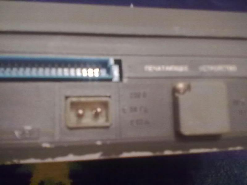

dk_spb 10th December 2011 03:00
Как выясняется Тарту есть у многих.
А вот книжек (сделать сканы) или кассет родных нет ни у кого?
И никто не знает марку разъема питания 220V ?
