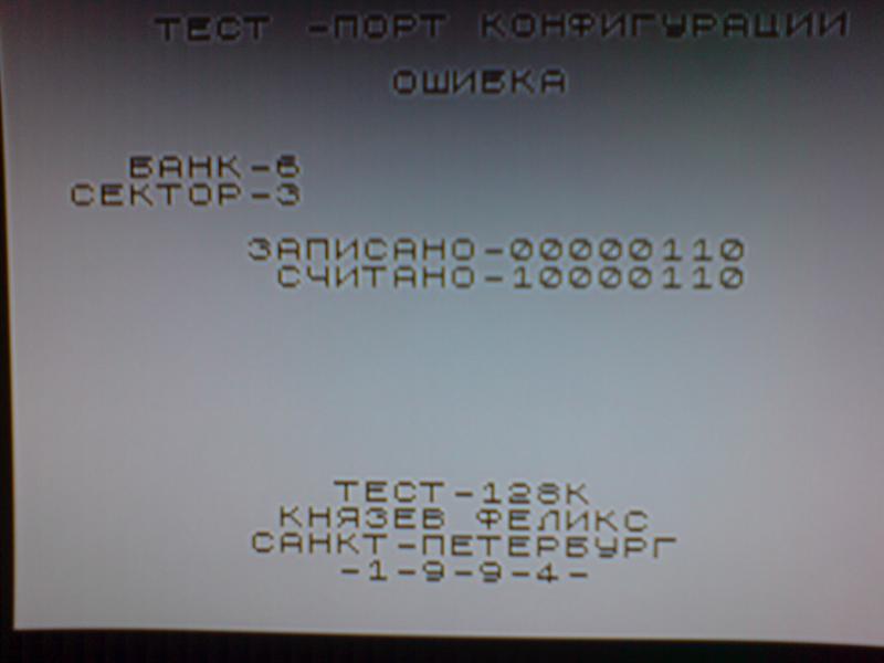

solegstar 4th November 2012 19:48
поменяй местами рушки на бите D1 - D29 c D21 и посмотри изменения. скорее всего D21 битая.
Evgeny Muchkin 4th November 2012 20:03
1 Attachment(s)
Перетасовал. Изменилось!
Evgeny Muchkin 4th November 2012 20:04
solegstar, блин, я все перетасовал хаотически :) При последней картинке, кого куда переставить чтобы понять?
SoftFelix 4th November 2012 20:08
Quote:
Дохлая РУ-шка в 7-ом разряде.
---------- Post added at 19:08 ---------- Previous post was at 19:04 ----------
p.s. D27 или D35.
Evgeny Muchkin 4th November 2012 20:09
К сожалению, у меня РУ5 больше нету. Но есть РУ7. Вроде можно РУ7 превратить в РУ5, не подскажете как?
SoftFelix 4th November 2012 20:10
Quote:
На 1-ую ногу подать 0 или 1. Просто воткни - должно работать.

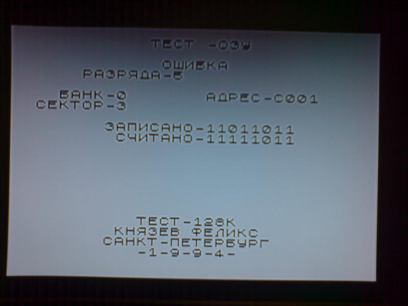

Evgeny Muchkin 4th November 2012 20:19
1 Attachment(s)
После замены DD35 получил такое
SoftFelix 4th November 2012 20:20
Quote:
Ещё одна РУ-шка битая в 5-ом разряде.
solegstar 4th November 2012 20:21
теперь смотри 5й бит. D25 и D33.
Evgeny Muchkin 4th November 2012 20:27
Чета, чем больше рушки меняю, тем больше разрядов ошибочных :-/
