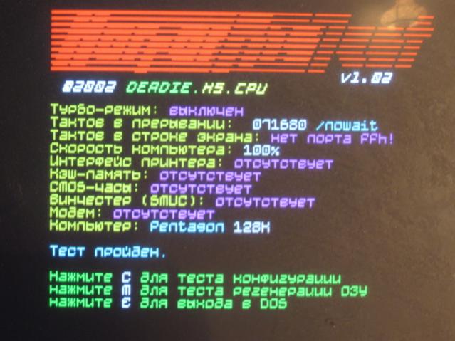

1 Attachment(s)
нет не греется
все ноги рушек прозвонил Кз нет земли нет + тоже нет
буду искать осцилом
тест 128 пишет
ошибка буфера
Банк 7 сектор 3
записано 00001000
сосчитано 00001100
Зачастую пишет тест буфера пройден и пишет ошибку порта конфигурации
на 37 ноге проца вижу во время теста вот такую картинку (только на одной ноге) . похоже на замыкание

doc_fbi 12th October 2013 16:20
5 Attachment(s)
С 37 ногой оказалось все нормально - просто сигнал такой словжный
конденсаторы на рушки напаяны
обнаружил вот какое вот расхождение сигнала на втором выводе рушек , при вынутой ПЗУ
рис 1 это рушки 28,20 31,23 32,24 33,25 35,27
рис 2 это рушки 29,21 20,22 34,26
теперь ошибка в тесте осталась только на "порт-конфигурации", тест буфера - пройден
отрезал дорожку от процессора (15 нога), оставив подтягивающий резистор, на памяти сигнала нет вообще - а этот "кривой" идет непосредственно с процессора
Обноружил ещё одно
без процессора на всех 14 выводах памяти имеется хороший сигнал, да вторых соответственно нет никакого . как только втыкаю проц сигнал на вторых ногах 29,21 20,22 34,26 искажаться, а на 14 превращаеться в 10 процентов от номинального и похож нум , может это проц битый?
причем попробовал другой БП (сейчас использую АТ от старого компа) , взял просто на 1.5А - картинка изменилась кардинально все сигналы вроде правильные кроме как на паре микросхем 28,20
при этом если вставить память при БП АТ - то получаю шахматное поле с артефактами, если при простеньком то эффект шторки и тоненькие вертикальные пунктирные линии
выложил фотку матраса... что-то не очень правильный помоем

doc_fbi 26th October 2013 13:41
Поменял рушки на данных D1 -картинка не изменилась
осциллограмма остальной такой же , проц тоже пробовал менять , складываеться ощущение что на D1 лезет какой-то паразитный сигнал.
solegstar 26th October 2013 16:23
doc_fbi, важно не только сектор и банк, важно какая комбинация записана и какая считана. по тем данным, что вы давали раньше, видно, что глючит рушка на D2.
doc_fbi 26th October 2013 17:39
так я их обе заменил - поставил на панельки, и сменил три пары - результат один
Сейчас протестировал раз 30 выдает следующие - ошибка порт конфигурации
