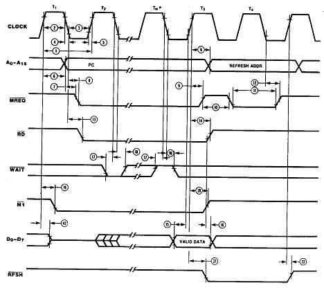

Имеется ввиду то, что данные не могут быть исполняемыми :) Например, в процах архитектуры x86 начиная с 286 в защищенном режиме попытка, скажем, перехода (JMP) в сегмент данных вызовет исключение...

Повторюсь, у Z80 есть сигнал /M1 который позволяет аппаратно отделить опкоды от всего остального, т.е. Z80 фактически может адресовать 128Кб, по 64Кб опкодов и данных. Другой вопрос что это практически нигде не используется. Единственный спектрум в котором эта возможность используется это ZX-NEXT и то в видеопроцессоре, там сигнал /M1 видеопроцессора заведен на адресную линию ПЗУ и соответственно имеется два независимых адресных пространства.

Vadim 3rd June 2010 09:14
Quote:
Чушь. Полнейшая охинея!!!! Сигнал М1 что означает? Читать доки умеем? МАШИННЫЙ цикл. Что это? А? Выборка кода операции (КОП) и не более того! Следующие за машинным циклом циклы не стробируются М1!!!! Z80 сам по себе не может отличить коды команд от данных, память одна. 65536 ячеек адресного пространства. Отделяются они программистом, который заранее построит программу так, что бы проц не стал "выполнять" данные.
Что за детский сад? Откуда столько глупостей пишите? Я в шоке просто!!! Читайте книги по Z80, Спектруму и не пишите бреда!
Keeper 3rd June 2010 09:42
Quote:
Взаимоисключающие параграфы? :v2_lol::v2_lol::v2_lol: Курим схему компьютера ZX-NEXT на досуге...

Vadim 3rd June 2010 12:57
Quote:
Я уже говорил выше. Читайте доки. Я знаю о сигналах Z80 уже лет так 15 наверное. Если использовать сигнал М1 для выборки из другой памяти, то дальнешие коды команды он получит из основного (не по М1) ОЗУ. И что будет? Бред будет. Сидите и смейтесь дальше.

Где? Как взаимоисключающие? КОП состоит из ОДНОГО байта. ОДНОГО. А вся команда может содержать до 4-х байт. КОП идет первым. Я не понимаю Keeper, сложно что ли было открыть книгу по Z80? Или как? Зачем вынуждаете меня писать прописные истины? Может ещё будем рассуждать сколько бит в байте?

psb 3rd June 2010 13:11
короче, отделить-то можно, но смысла НЕТ.
например, LD A,(#1234).
1. читается код команды LD A,(...) c M1
2. читается мл. байт адреса БЕЗ М1 по следующему адресу
3. читается ст. байт адреса БЕЗ М1 по следующему адресу
итого, разделите память по М1 и жить станет очень весело:)

Z80 стробирует первый машинный цикл, читайте доки! Он называется M1. Команда состоит от одного до 4-х байт. Код команды всегда занимает один байт и от 1 до 3-х байт - параметры команды, префикс не считается командой, это как-бы псевдокоманда. Таким образом если у нас есть команда ld hl,1234h, то в памяти она выглядит как
hex:
21 - при считывании стробируется низким уровнем на выходе M1
34
12
Используется зачем - написано в доке. Для подтверждения прерывания совместно с iorq, для указания внешним схема что он приступил к выборке следующего КОП. По его спаду (переходу в 1), по сигналу /RFSH производится регенерация динамического ОЗУ. Более того, цикл чтения КОП более короткий нежели простые циклы чтения. И именно этот сигнал используется в Профи версии 5, что бы вставить после него такт ожидания в турборежиме, удлиняя его (выборку КОП) с 3-х тактов до 4-х.
По схеме ZX-Next скажу вот что, пока я ее не смотрел (не было у меня ее), найду скачаю - погляжу. Уверен, что ни каких 2-х разных 64К пространствах там нет. Скорее всего все совсем иначе. M1 используется для других целей (т.к. второй Z80 там используется в схеме видеоконтроллера).
Что это означает? Если мы разбираемся в схемотехнике и программировании, то нам становится ясно зачем сделаны эти выводы. Мы хотим поместить программу в одну память, а данные которые она обрабатывает в другую, которые между собой вообще никак не связаны. Получим 64К адресное пространство команд и 64К адресное пространство данных.
Я уже устал повторять, что на Z80 это _НЕ_ возможно. Ну указывает он при выборке команды сигналом m1 что КОП выбирает, и что? Зачем используется - уже написал выше. Если по этому сигналу переключать память и читать код из другой памяти, то выйдет чушь, что справедливо заметил ZEK, в посте номер 9.

Я каэшн, дико извиняюсь, но, если я правильно понял, при выполнении следующего кода:
Code:
addr:
ld a,#10
ld bc,#1234
из кодового сегмента будет делаться выборка по адресам addr и addr+2, а из сегмента данных по адресам addr+1,addr+3,addr+4.
И в чем здесь сокровенный смысл?

Conan 3rd June 2010 15:47
Quote:
Code:
addr:
ld a,#10
ld bc,#1234
К примеру, требуется выполнить вот такой код:
LD A, (BC)
LD HL, (nn)
LD I, A
JP (HL)
используя только три разряда (A0-A2) шины адреса Z80.
В любом случае для него потребуется (байт):
1 + 1
3 + 2
Итого: 10 байт памяти. Из них 7 байт кодов операций (команд) и 3 байта данных. То есть в общем пространстве комманд-данных адресовать его тремя разрядами (A0-A2) шины адреса Z80 невозможно.
Теперь разделим пространство команд и данных на две части (сигналом M1). Получим адресумемые 8 байт для команд и 8 байт для данных. Размещаем необходимые данные для команды:
LD A, (BC)
"под": JP (HL)
(BC указывает на адрес в сегменте данных, по которому в сегменте кода находится: JP (HL))
а для команды:
LD HL, (nn)
"под": LD A, (BC) и (первым байтом) LD HL, (nn)
(nn указывает на адрес в сегменте данных, по которому в сегменте кода находится: LD A, (BC))
В итоге получили возможность исполнять этот код, используя всего три разряда адреса шины адреса.
Разумеется, остались незанятыми (из 16 байт) 3 байта в сегменте команд (между LD HL, (nn) и LD I, A) и после JP (HL) и 5 байт в сегменте данных. Но для чего их использовать всегда находилось ;).
