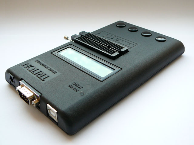

Изучается спрос на профессиональный программатор Тритон+ V5.7T
Attachment 18285
Очень много возможностей. Может работать автономно (без компьютера). Имеет FLASH диск на 4Мб на который можно записать прошивки, вбить данные микросхем, проэкты. ЖК-дисплей и 4 кнопки управления. Всего можно записать на него 256 файлов. Имеет "технологию универсальных алгоритмов", визуальный редактор параметров микросхем, т.е. позволяет подстроить программатор под программирование любой микросхемы если её нет в базе данных.
Вот база по микросхемам: http://www.triton-prog.ru/index.php?aux_page=aux_chips
Вот инфа по программатору: http://www.triton-prog.ru/index.php?productID=117
Характеристики: http://www.triton-prog.ru/index.php?aux_page=aux_progr
ПО на русском языке, при наличии интернета позволяет обновлять Firmware программатора. Прошивает К573РФ2...8 (проверял лично)
Есть небольшой нюанс, программатор расчитан на работу через COM-порт и через USB. По COM-порту все отлично работает, а через USB нет, требуется замена микросхемы FT245BM (стоит примерно 120руб), выбило при неправильном подключении. На работоспособность никак не влияет. Если принципиально нужна работа через USB то можно либо заменить микросхему либо использовать обычный переходник USB-COM.
По цене ориентируюсь на половину магазинной стоимости.
Комплект полный. Программатор, коробка, БП, шнуры, диск, руководство пользователя.
dk_spb 5th June 2010 23:54
Как у него дела с РТшками, 155РЕ3 и 1801РР1 (или 573рф3) ?
Alex_Vac 6th June 2010 00:03
Quote:
РФ-ки шьет, РТ-шки и РЕ-шки естественно нет.
dk_spb 6th June 2010 00:08
Уверены что шьет РФ3 ?!?!?!?!
Alex_Vac 6th June 2010 00:11
Quote:
Не уверен. Пробовал 573РФ2 и 573РФ6, к сожалению нет 573РФ3 чтоб проверить.
ChipManyak 6th June 2010 00:13
А почему нет? 573РФ3 его импортный аналог 2732 УФ ППЗУ (4k х 16)
УПС! Всё таки не полный аналог!
Andrnow 6th June 2010 00:19
ChipManyak,
Уверен? :v2_laugh:
Alex_Vac 6th June 2010 00:21
Никогда не встречал 573РФ3, скорее всего экзотика какая то.
Может и не прошить. Надо тогда через скрипты конфигурировать её.
dk_spb 6th June 2010 00:29
Quote:
Я бы даже сказал что совсем не аналог....
Хотя... Ну да, тоже UV erased PROM
ChipManyak 6th June 2010 00:29
Уже не уверен:v2_conf2:
573РФ3 имеет емкость 4кб x 16
2732 имеет емкость 4кб x 8
Полного аналога нет к сожалению
Если нет поддержки в программаторе именно РФ3, то вряд ли зашьёт
dk_spb 6th June 2010 00:32
Quote:
Originally Posted by ChipManyak (Post 289394)
Уже не уверен
Угу, особенно если учесть что у РФ3 совмещенная шина адреса/данных....
А вот то, что РТхи и РЕ не шьет - странно. Отечественный же вроде программатор..
Alex_Vac 6th June 2010 00:38
Надо спросить у разработчиков. Они постоянно добавляют новые микросхемы. Может сделают поддержку и РФ3, хотя думаю что это им нафиг не нужно. Кто щас будет прошивать эти РФ3 и РТ-шки.
dk_spb 6th June 2010 00:40
Quote:
А вот я как раз под эту бодягу ищу программатор. Под новьё у меня на работе программатор есть :-(
Alex_Vac 6th June 2010 00:40
Quote:
Ну да, очень странно. Ещё странно что он перфокарты не пробивает :D
dk_spb 6th June 2010 00:43
Quote:
Да не, это-то как раз не странно
http://ru.wikipedia.org/wiki/%D0%9F%...82%D0%BE%D1%80
Alex_Vac 6th June 2010 00:46
Quote:
Это нужен советский программатор Крот.
Sergei Frolov 6th June 2010 00:46
РФ3 не шьет.
Vovan2109 6th June 2010 15:33
Хорошая вещь, ток ломят за нее производители, пришлось повертеть в руках такой и малость опробывать, понравился.
