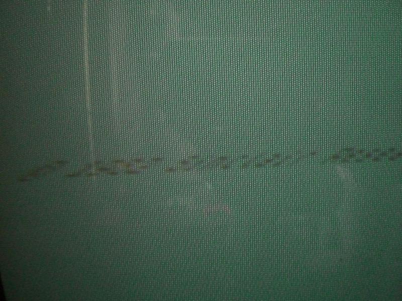

rsorc 26th July 2010 09:58
1 Attachment(s)
Quote:
Originally Posted by RST 0 (Post 301879)
По подробнее если можно?
Грубо говоря - каждая следующая линия сдвинута "попиксельно" вправо,
как будто я запустил программу
ld hl,#5800-31
ld a,(hl): rra: ld (hl),a: цикл на всё строку: _dech: inc l и так далее
Вот - фотку удалось сделать

solegstar 26th July 2010 12:01
Quote:
Originally Posted by rsorc (Post 301870)
У профика явно пямять писзец (без пзу и z80 - матрац не чистый)
А сервисное меню запускается? Там есть отличный тест памяти, причем сразу показывает битую микросхему, если конечно она есть.
Модель Profi v3.2. Где посмотреть, как расширить до метра на симме не подскажу, но в подписи у Anykey, профик 3.2 расширен до метра на симме. Может он подскажет, или схемку кинет... :) У меня расширен до метра стандартным методом для профи 3.2 - напайкой второго этажа двух линеек микросхем памяти (16шт.) на существующие 16 микросхем РУ7 (первый этаж).

rsorc 26th July 2010 12:44
то фотка с процем и пзу (нажатие reset видимых изменений не вносит)
по поводу ленина(вот склероз), насколько помню - выход сигнала VIDEO к SYNC монитора не есть гуд, мож кто помнит де у ленина2 синхронизацию можно взять, схема на бумаге маленькая, нихрена толком не видно
