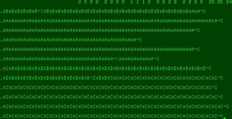

Patron 14th April 2013 17:52
Если зажимать стрелки, то при их отпускании иногда пролазят:
Code:
$A = ^\
$B = ^]
$C = ^Y
$D = ^Z
http://emulator.pdp-11.org.ru/misc/Arrows.png

Alex_K 14th April 2013 18:01
Quote:
Code:
$A = ^\
$B = ^]
$C = ^Y
$D = ^Z
Действительно, редко но пролазят. Это коды первой системы команд, пролазят также и на других клавишах (с ПФ1 по ПФ3 например). Но это уже относится к эмуляции 15ИЭ-00-013, может еще один глюк 15ИЭ.
