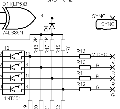

в ч\б варианте подавай на телек смесь syn и цветов. Quote:
при подключении по ч/б - должна быть хоть какая-картинка, может быть с помехами, или нестабильная, дергаться или еще что-то, но телек должен реагировать на видеовход... это всё подстраивается сопротивлениями в видеосмеси - у тебя же ничего нет - тут или спек не работает или к телеку неправильно подключил (есть чем проверить видеовход?). у тебя два варианта - или прикупить PalCoder от NedoPC, или лезть внутрь телека подключать цвета... для тебя проще будет работа с палкодером, но сначала надо получить ч\б изображение... ты там кстати на правильные выводы подаешь видеосмесь? не перепутал в скарте ничего??? расположение выводов скарта можно подсмотреть здесь... |
1 Attachment(s)
На SCART я в другом телевизоре пробовал подключать , где он полный т.е. с RGB . Прикупил себе по случаю ЖК телевизор новый - TOSHIBA называется. Там тоже не идет почему-то - только звук один , как всегда .Звук ,что главное везде идет и это примечательно .Хоть куда подключай и в любом месте ....А в этом старом телеке я к процессору напрямую пробовал подключать , тоже не показывало ничего .Но я все video вместо sync подключал , а надо значит наоборот ? Вот я на схеме отметил - это то , что нужно или нет (syn я имею ввиду)?
Если что , тогда попробую с ней еще по подключаться . |
А не скажите еще какие именно надо резисторы подбирать , чтобы нормально показывать стало . По схеме там по номерам не можете сказать ? Постараюсь тогда еще и резисторы по подбирать какие нужно , чтобы показывать стало .
А может кто подскажет как подключить СИНТЕЗ 2 к монитору СМС1412АЕ.
За ранее спасибо! |
Quote:
При подключении к цветному телеку с полным скартом тебе надо использовать сигналы Video, R, G, B, и подавать +5В через сопротивление 150-120 Ом на 16 вывод скарта для переключения в RGB. Для твоего телека Funai надо лезть внутрь и это неочень хорошая идея, если слабо разбираешься в схемотехнике, проще через палкодер. Ты уверен что видеовыход твоего спека еще работает после твоих экспериментов? просто если звук есть, а на экране ничего, то ты или не на видеовход подключаешь, или выход спека сгорел. Осцилограф есть? чтоб по выводам видеовыхода пройтись? |
Спека рабочая , я ведь писал уже выше . Когда подключаю его к ч\б телевизору ламповому все показывает ,и к другим телекам если подключать по идее тоже должно показывать , но видно к импортным ТВ труднее подключится ,чем к нашим советским , которые раньше были . Ведь этот Спектрум тогда и создавался ,когда советские телевизоры в ходу были , а импортных не было или стоили слишком дорого еще .
А на SCART я и подавал Video ,R,G и B и еще +5В на 16 вывод ,который служит переключателем в режим rgb , через резистор 470 Ом только. Ничего не показывало правда , но хочу попробовать вместо video sync подать теперь .Может ,что и выйдет .... Схему эту , где sync отмечена я с сайта fana скачал . Там у него целиком можно ее скачать .Но у меня по схеме резисторы немного отличаются , так на ней R14 1 кОм , а у меня на схеме 470 Ом . Резисторы с диодами ,которые запаяны по 680 Ом , а на моей 7,5 кОм и резисторы R10 ,R11 ,R12 ,R13 по 27 Ом - на моей же по 33 Ом .Так же R19 ,R20 ,R21 и R22 - 200 Ом , у меня же 300 Ом , но это я думаю существенной роли не играет , тем более я пробовал менять резисторы 7,5 кОм , которые у меня на 680 Ом , как у fana по схеме - так еще хуже стало показывать . Там видно настроено все уже - лучше не лазить лишний раз .... |

Пробовал через синхру - не пошло опять .Не знаю ,что и делать теперь (пробовал так же смешивать синхру и один из цветов и подавать все на композитный вход - как советовал solegstar - тоже zero). Думаю , что может через ВЧ-модулятор надо пытаться подключаться , через антенну т.е. Больше ничего придумать не могу
Проще Б\у телек Рубин 1997-2001 года выпуска купить кинескопный тыщи за 2. У меня на таком прекрасно работал.
