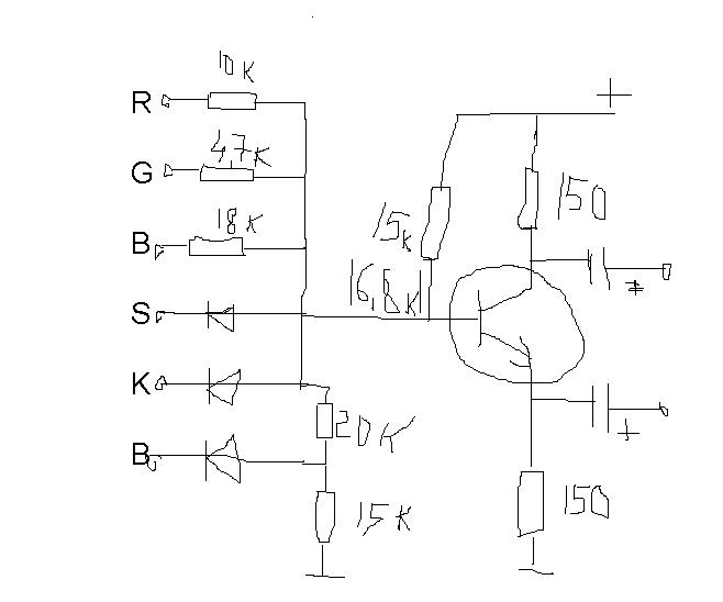

Dragoos 14th July 2011 08:48
Раздвоение экрана лечится , надо просто +5В на 16 вывод SCARTа через резистор 1 кОм подавать (у меня через 100 Ом было).Или вообще +5В не подавать , так показывает - режима rgb то нет .Игры грузятся черно-белые , я что-то не пойму там одна синхра высвечивается что-ли - на 20 вывод SCARTа синхра же одна подключена только , а если без +5В показывает также , то и цвета не работают наверное . А когда видеосигнал со Спектрума подключаешь к композиту ЖК-телевизора , то экран едет по страшному-хоть и показывает что то там .
Цвета в общем не работают ,а видеосигнал не стабилен-выглядит по страшному-картинка едет ужас как.
iceoflame 14th July 2011 11:25

Dragoos 14th July 2011 17:46
Да - короче , через композит в жк-телевизоре тоже показывает .
Надо было подкрутить подстроечный резистор на входе видеосигнала в Ленинграде . Подкрутил , стало показывать , только видно слишком много паразитных токов в спеке - когда крышку снимаю с клавиатурой и в сторону ее отодвигаю , все показывает , как ставлю на место сигнал бегать начинает . И видно из-за этих же паразитных сигналов двоится экран , как крышку снимаю - сигнал нормализуется , как ставлю на место - то экран двоится начинает .Что с ними делать не знаю , думаю может конденсаторов надо напаять к питанию микросхем.
Может они очистят паразитные сигналы и микросхемы меньше глючить будут или это не выход ????
---------- Post added at 17:46 ---------- Previous post was at 17:12 ----------
И еще как бы вопросик - если менять кварц то и выводы на D4 надо переподключать как то там -
http://s40.radikal.ru/i090/1107/db/75ee612508d8.jpg
Так наверное - да ???
У меня посмотрел там вообще у D4 земля на 9,14,15 , а +5В на 1 выводе .По таблице вообще никуда не подходит: перепаивать что-ли все или оставить все как есть ??

Dragoos 15th July 2011 08:21
2 Attachment(s)
Quote:
Originally Posted by iceoflame (Post 399496)
Пластинку из метала (предположительно жесть от банки), вырезать чуть больше микросхемы, и накрываешь ей счетчик припаивая ее к земле.
Можно так попробовать .
Еще новость - цвета оказываются есть ! Надо было также покрутить резисторы ,на цветах которые стоят . И все - и игры грузятся в цвете стали - первый раз игры от спеки в цветном изображении увидел .
Экран только осталось поправить и все хоккей будет ! :) :v2_dizzy_roll:
