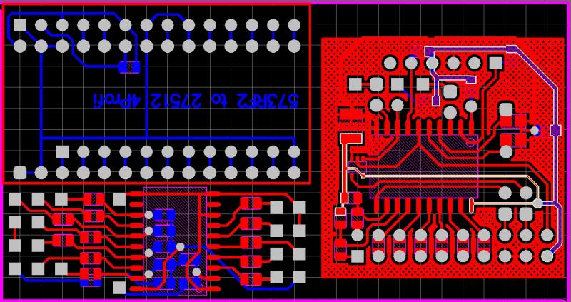

kbd
1 Attachment(s)
пребета контроллера клавы. размер 30х36, все прекрасно поместилось, и как видно - можно еще чуточку ужать по высоте. получилось в одном слое с одной перемычкой. единственной сложностью (для некоторых ;) ) может стать 1G32 в sot23-5...
а вот байтбластер перестал помещаться... попробую взять 244 в соике, она там по высоте впритык помещается...
Дмитрий 8th January 2011 23:15
garlands, это SN74AHC1G32DBVR или SN74LVC1G32DBVR которая? и та и та вроде бы в космосе имеется.
garlands 9th January 2011 00:50
Дмитрий, я про монтаж, а не о доставаемости... по поводу высказываний некоторых в соседней теме по поводу пайки tqfp и прочего... ;)
---------- Post added at 22:50 ---------- Previous post was at 21:24 ----------
байтбластер с 244 в соике поместился... :)

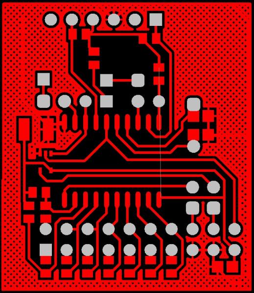

1 Attachment(s)
да что там паять? заточил жало - и вперед! или волну изобразил, выбрав каверну на жале... у меня уже давно основное - именно волна.
эээ... а как собираешься tqfp запаивать на плате симов и флеши? еще есть время потренироваться на кошках... ;)
UPD: решил максимально уменьшить клавиатуру. перенес несколько элементов на бот, размер стал 28х28мм. резисторы R8..R14, как видно, паяются между ног PLD-20. 0805 ложатся как родные. диоды заложил трухольные, но прекрасно запаиваются SOD80. под светик активности заложил PLS-2, туда СМД прекрасно ляжет...
также прилагается рисунок байтбластера, его землей заливать не стал...
Vasily 9th January 2011 11:05
Quote:
Может имеет смысл сделать ByteBlaster не под угловой, а под обычный DB-25? http://www.platan.ru/cgi-bin/qwery.p...91&group=31307
Разъём припаивается к торцу платы, один ряд свурху, второй снизу.
С угловым доставаемость значительно хуже, особенно "папа".
Дмитрий 9th January 2011 11:43
Vasily, как я понимаю разъем юзается как раз обычный, соединение кабельное
