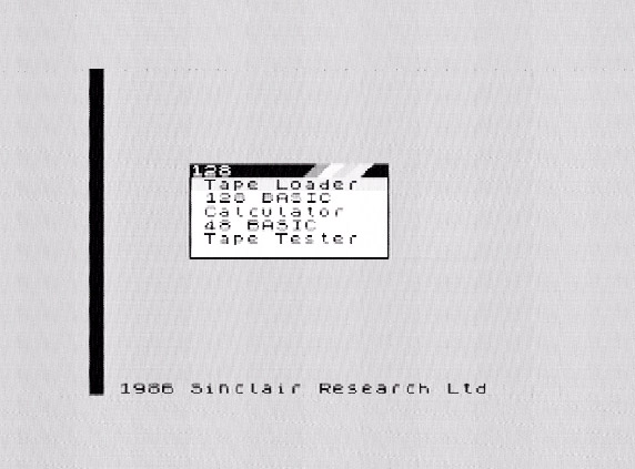

KingArthur 29th September 2008 16:48
1 Attachment(s)
Quote:
Originally Posted by rw6hrm (Post 38448)
то с этой ПЗУ слева черная вертикальная полоса
у меня такая же проблема
я так понимаю ты ее еще не решил???
вот фотка изображения через тв-тюнер:
Attachment 9151
кроме этой доработки у меня еще стоит РС цепочка + прикрутка к черному
прикрутка к черному с этой доработкой (РОМ + прошивка) вообще будет помогать?
Quote:
Originally Posted by CheburatoR (Post 105899)
Я советую прошить мою последнюю прошивку - хуже точно не будет
http://speccy.eclub.lv/zx_ports_new.zip
этого сайта больше нет
может быть у кого осталась эта прошивка???
хочу проверить, может поможет

balu_dark 30th September 2008 03:39

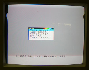

KingArthur 30th September 2008 04:41
1 Attachment(s)
Quote:
Originally Posted by balu_dark (Post 155392)
набери 32 символа в строке(можно числа от 0 до 9 на увеличение) тогда проще будет понять гди именно баг
http://jeweldesign.de/screenshots.jpg
cделал именно это: http://www.zx.pk.ru/showpost.php?p=27692&postcount=4
Добавлено через 6 минут
P.S. а вот это http://www.zx.pk.ru/showthread.php?t...ED%E3%F0%E0%E4
не делал случаем? если делал - мог переборщить с емкостью.
тоже сделал
емкость 330пФ + переменное сопротивление 220ом
вот снимки. % это поворот резистора (0% = 0ом 100% = 220ом)
без цепочки изображение с мусором (точно такое как на картинке где 0%)

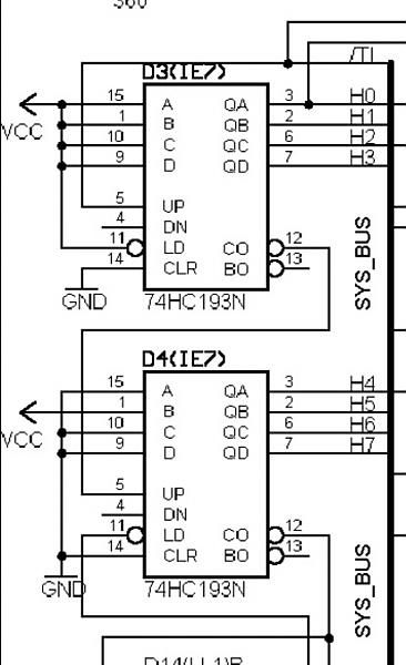

показать можеш что к какому пину идет в микросхеме D3(ие7 или C139N) на которой формируется Н2 и проверь пайку ( ну или работоспособность) D10(LE1) и D34 (LN1) в купе с проверкой соединения между собой всех ног куда идет Н2 .
кстати если у тебя все собрано на ROM - а ты не догадался подать с нее инверсный сигнал на 15 ногу D36(КП11) если не догадался - подай через инвертор.
ПыСы кстати на 40% резистора - изображение то что надо( исчезли полоски на 128к меню)
KingArthur 1st October 2008 01:45
1 Attachment(s)
Quote:
спасибо за совет завтра проверю
пайка хорошая + детали новые все
без этой доработки показывает почти как надо только с синхрой проблемы
Attachment 9158

тогда таки покажи обвязку счетчиков которые эти самые Н0...Н7 выдают и покажи обвязку сдвиговых регистров и мультиплексоров на цвет. уверен что залипух никаких нет на плате? (хотя раз есть в недоработаном видео все изображение - значит походу нет залипух. ) возьми схему ленина и в паинте дорисуй руками - где ты что отрезал а где что с чем соединил. это поможет и тебе еще раз перепроверить монтаж и мне - разобраться чего как. полное впечатление что мультиплексор атрибутов опаздывает ровно на одно знакоместо.
выведи вертикальную полоску из папера от 7 до 0 в каждую строку( да или хотя бы только в первую) но нужно посмотреть именно в цвете - глянуть надо это просто запаздывание или же сдвиг на один атрибут.

какая именно емкость???
Вот сделал пока снимок как я переделал Д4 для кварца 14МгЦ
Attachment 9168
А вот как на схеме было до переделки
Attachment 9169
Других кварцев у меня нету поэтому не пробивал другой поставить
Спасибо тебе огромное за помощь и за реальный интерес помочь !!!

BORDER\ вместо D13-6
этот разрыв опять востановил и черная полоска ушла
:v2_yahoo: :v2_yahoo: :v2_yahoo:
скорее всего сигнал вордер неправильно на РОМе выполнялся
