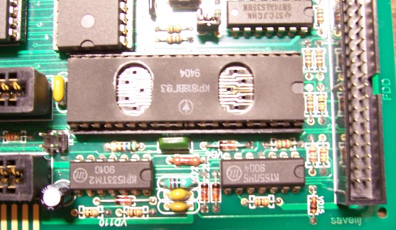

Сигнал VIDEO На XP1 предназначн для черно-белого монитора?
---------- Post added at 21:10 ---------- Previous post was at 21:08 ----------
Он вообще без воткнутой ВГшки должен включаться?
Ewgeny7 4th June 2012 22:30
Фото высокого разрешения собранной платы с двух сторон и модуля преобразователя 5-12 в частности.
Anykey 4th June 2012 22:34
1 Attachment(s)
У меня вот так:
sables 4th June 2012 23:54
Называется головоломка - найди 10 отличий - нифига не нашел.
В преобразователе питания у меня здороавя индуктивная катушкастоит - может как то влияет. Надо будет наличие сигнала CLKWG проверить - может его нету.
В общем замена СИММ на 1 МБ слабо помогла - что то помелькивает на мониторе при включении и на этом всё. У меня сейчас подключено к ч/б монитору Электроника (сигнал VIDEO и GND). Единственное, что еще подозрительное осталось, у меня несколько аналогов зарубежных стоит, плюс один вид микрух прислали в немаркированных корпусах - может ошиблись. Попробую нарыть отечественных.

sables 24th June 2012 17:21
Он таки запустился :)
Все таки zorel нашел проблему по фотографии (спасибо ему за это) - я XP1 не той стороной впаял (толи не заметил на плате маркировку толи ее там вовсе не было - под разъемом не видно) и, соответственно, не к тем контактам подключал монитор.
Осталась проблема с 12В на ВГ (скорее всего надо мелкий дросель ставить) и с синхронизацией на мониторе - видео - http://youtu.be/xE4dZuVwNNY
zorel написал, что поборол это конденсатором на счетчик DD4 между 9 и 11 ногой. И еще подозревает, что нужны DD1-6 1533 серии.

savelij 24th June 2012 18:38
Quote:
Я купил вот таких брал несколько от 22 и 27 мкгн. Ставил 22 мкгн и все как часы пашет.
---------- Post added at 17:34 ---------- Previous post was at 17:32 ----------
Вот вы уперлись в этот дроссель. Может и не в нем дело. Смотрите частоту которая приходит. Смотрите какой стабилитрон вогнали и остальные номиналы деталей.
---------- Post added at 17:38 ---------- Previous post was at 17:34 ----------
Вот смотрите в левом верхнем углу и сравнивайте. У меня пашет как положено.
