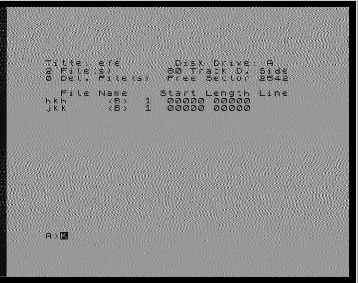

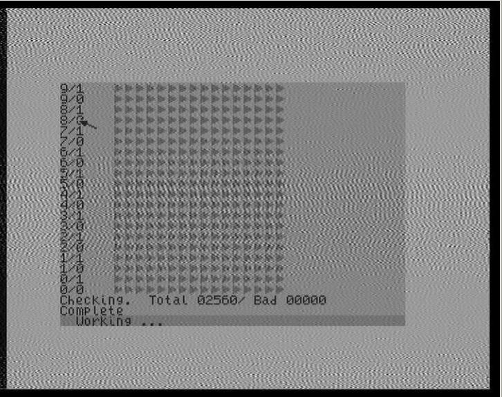

Никак не могу разобраться с компом, может кто подскажет. Фото прохождения теста в архиве.
zorel 13th December 2013 20:55
Quote:
Подключено наверое не правильно. Я тоже возился с EGA монитором и скорпионом, в общем вот здесь тема о подключеии скорпиона к EGA

vadim-enot 13th December 2013 22:49
1 Attachment(s)
Да, Zorel, Вы были правы, не правельное подключение. RGBI-сигналы на монитор соеденил с МС d43 без транзисторов, КС и СС проинвертировал и с этим всё впорядке. Но оказалось есть ещё проблема. В архиве на фото1 тест, фото2 управляющяя программа. Монитор СМ-322, подключал к нему РК-86, орион, львовский спек,всё работало отлично. А вот со скарпионом не получилось.
АлександрПП 13th December 2013 22:57
Ну и отлично! Просто я тоже долго мучился с СМ-322. Но у меня все было проще и смешнее. В разъеме монитора на первом выводе вместо общего провода было пусто. а общий провод был запаян на корпус разъема.

vadim-enot, а без галки проф пзу, как тест себя ведет?
Обнаружена ошибка на плате рев. 2013, светодиод замыкает на GND, что-бы исправить ошибку, нужно обрезать дорожку как показано на картинке

2 Attachment(s)
Без галки как и с ней одинаково. Сначала на экране фото1, секунд через 5 фото2, ещё через пару секунд фото3. Без ПЗУ фото4. Проц похоже работает, цвет бардюра меняется, а без ПЗУ нет.
vadim-enot 14th December 2013 09:21
1 Attachment(s)
Странно...., после многих нажатий сброса комп заработал.:v2_conf2:
