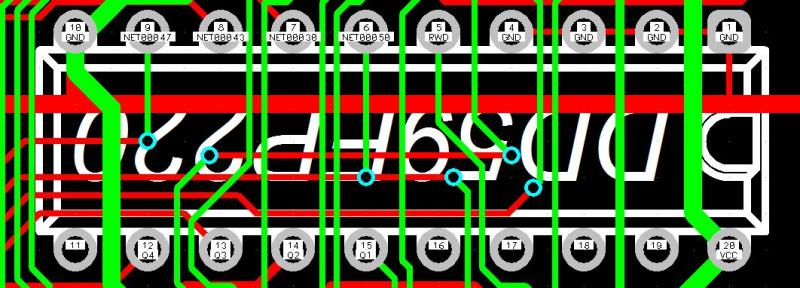

Quest 2nd May 2014 15:00

alone 2nd May 2014 17:12
Попробуй вынуть ПЗУ, надо посмотреть на матрас.
Quest 2nd May 2014 18:42
1 Attachment(s)
Без ПЗУ вот такой матрас... Правда после включения без ПЗУ, просто белый экран, а после сброса, появляется матрас и не меняется, при нажатии на сброс. Что это значит ?
Quest 2nd May 2014 22:05
Процессор у меня стоит Z84C0020PEC - это правильно ?
---------- Post added at 20:05 ---------- Previous post was at 19:45 ----------
Сейчас обнаружил, когда зажимаю Ресет, начинает дымиться VD1. Нажал Magic, сгорел VD7. Ничего не понимаю...
SoftFelix 2nd May 2014 22:30
Quote:
Проверяй все диоды на правильность впайки! Цоколевку перепутал. :v2_dizzy_bomb:
Quest 3rd May 2014 00:01
1 Attachment(s)
Все правильно запаяны были, если руководствоваться этой картинкой... :o
SoftFelix 3rd May 2014 00:08
Quote:
Омметром проверь.
Quest 3rd May 2014 01:46
Действительно, маркировка не правильная. :( Получается я все диоды не правильно запаял. :( Что могло из-за этого погореть ?
SoftFelix 3rd May 2014 01:58

Quest 3rd May 2014 04:13
Поменял. Теперь просто белый квадрат, черный бордюр и на сброс не реагирует.
Quest 3rd May 2014 13:49
И раньше при замыкании BlockFD, светодиод гас, а при сбросе вновь загорался. Сейчас не реагирует, т.е. не гаснет и на сброс не реагирует.
Quest 4th May 2014 23:32
где искать проблему ? с чего начать ?
SoftFelix 5th May 2014 00:44
Quote:
Надо всегда отталкиваться от того, что данный комп начинает работать сразу при правильном монтаже и исправных деталях. Сложно сказать, что именно с твоей платой. Начни с внимательной проверки монтажа. Правильность впаивания компонентов, номиналы, отсутствие "соплей" при пайке. Сюда можно закинуть фото платы (ссылки) с обеих сторон, в хорошем качестве и разрешении.
All times are GMT +4. The time now is 15:27.
