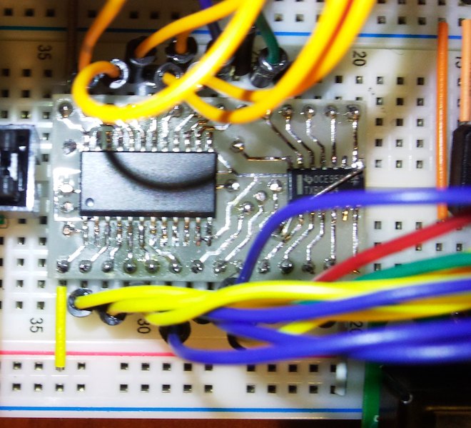

1 Attachment(s)
А кто-нибудь может мне объяснить, почему схема с компаратором не работает (см. фотку)? На вход подается сигнал с выхода на наушники и его амплитуда от -0.5В до +0.5В. После конденсатора становится примерно от -0.1В до +0.9В. На выходе же компаратора всегда +3.3В. Пробовал увеличивать/уменьшать громкость сигнала - ничего не меняется. Делитель напряжения создает правильное референсное напряжение +0.2В на ноге 3 компаратора (проверено), так что он по идее должен переключаться при пересечении входным сигналом этого значения. Но этого не происходит. Что я не учел?
svofski 28th October 2012 17:00
У тебя униполярное питание компаратора и он не rail-to-rail. То напряжение, которое ты пытаешься им выцепить, слишком близко к его Vss. Смести напряжение на обоих входах компаратора одинаковыми делителями напополам: в районе 0.5Vdd все будет точно ок. Или попробуй для начала просто поднять напряжение на "-" до 0.4В, но тогда у тебя будет результат немного несимметричный.
P.S. вот моя схема для C64, которая делает ровно то же самое и работает ;)

Santechnik 29th October 2012 04:07
Понятно. Неудачно выбрал компаратор значит. Я во время наладки пробовал менять 750 Ом резистор в делителе на 2к, что дает около +0.5В. Все равно не заработало (громкостью сигнала, конечно, тоже играл).
Твоя схема с обратной связью и она использует по сути тот же LM324, который я использовал в моем втором варианте и я тоже подключил его с обратной связью. При этом я пробовал по этой схеме включать компаратор, и он заработал, но при выдаче 1 на выходе он давал осциляцию.
В общем остановсь на схеме с LM324 тогда и не буду больше мучать компаратор. Тем более вариант с обратной связью даже лучше - не надо дополнительно инвертировать сигнал в ПЛИС, так как он уже поступает инвертированный.
svofski 29th October 2012 05:15
Просто с гистерезисом. В моей схеме ОУ, а не компаратор. У тебя компаратор совершенно нормальный. Просто тебе надо сместить входной и эталонный сигналы повыше. На странице 8 даташита от lmv331 дана схема компаратора с гистерезисом.
Santechnik 29th October 2012 12:46
Сделал с гистерезисом (неинвертирующим) только что - только высокий сигнал на выходе. Похоже надо было другой компаратор выбирать. Ну и ладно, у меня есть рабочая схема на LM324 на макетке ее и поставлю в Rev.А, а пока с макетки отлаживать магнитофонный вход буду, благо там ничего сложного нет.
svofski 29th October 2012 15:54
Не могу представить себе, чем плох этот компаратор. Даташит говорит, что Input common mode voltage range includes ground. Может быть все-таки сделай два одинаковых делителя на ножках "+" и "-" перед тем, как его выбрасывать?
Santechnik 29th October 2012 17:07
1 Attachment(s)
Делитель не помог. Но знаешь что помогло? Просто в начальной схеме (но с делителем на +0.5В) подтянуть ногу 1 (IN+) к земле резистором 27К :v2_dizzy_fisher: Вот картинка. Почему только так заработало не имею понятия. Посмотрим насколько надежно читать будет. :)
svofski 29th October 2012 19:44
Не знаю. Наверное потому что без подтяжки у сигнала на "+" нету привязки к нулю вообще никакой, DC составляющая уплывает куда хочет.
Santechnik 30th October 2012 16:22
В общем впаял резистор 100К на плате между землей и ногой 1 компаратора. Теперь работает правильно. Также сегодня пришел регулятор 1.2В. Его тоже припаял и проверил - теперь питание компьютера полностью закончено.

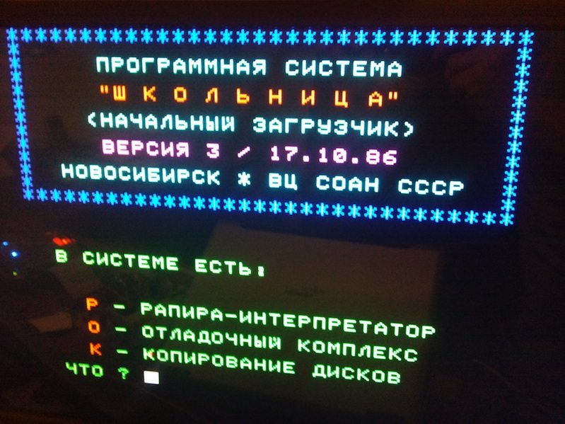

Santechnik 4th February 2013 13:41
1 Attachment(s)
Проект был мной приостановлен на пару месяцев, но я обязательно планирую продолжить в ближайшее время. Сейчас я занят оборудованием постоянного рабочего места для хобби, так как до этого я располагался за столом без ящиков и очень быстро перестал находить вещи под слоем хлама. :rolleyes:
Но сегодня я получил посылку от GARNIZON с настоящей клавой "Агат", платой параллельного интерфейса и разъемами к ней, за что я ему очень благодарен :v2_thumb:
Так что теперь появился стимул, чтобы быстрее закончить с рабочим место и продолжить проект :v2_dizzy_army:

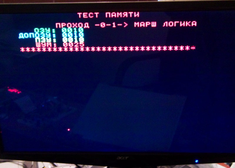

После всех задержек я вернулся к проекту в своей новой лаборатории. Правда пока на него у меня не очень много времени, ввиду того что у нас с женой сейчас другой совместный проект, который называется Стефани (Stephanie) и ей сейчас три с половиной недели :v2_dizzy_kids: Так что пока буду продолжать эпизодически по мере возможности. :v2_dizzy_sleep2:
Итак, процессор установлен и работает. Компьютер загружается и работает на VGA выход (TV пока не проверил - надо принести телек с кухни). PS2 клава работает.
Планы на ближайшее время - запустить "дисковод" 140К, чтобы загрузить тесты. А также припаять разъем DIN7 и подключить родную клавиатуру. Ну и доделать TV выход, конечно.
По какой-то причине у меня не получается записывать прошивки напрямую в ПЛИС и приходится каждый раз прошивать ROM, что не очень хорошо. Надо будет посмотреть где я напортачил тоже.

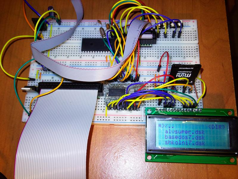

Santechnik 30th June 2013 04:30
1 Attachment(s)
Сегодня заработала SD карта и FAT. :v2_dizzy_roll: Пришлось повозиться, чтобы сделать "по уму" - карта подключена по 4-х битному интерфейсу SDIO и обменивается с микроконтроллером при помощи DMA с частотой 20MHz. Такое решение позволяет осуществлять обмен со скоростью близкой к максимальной и может достигать 10Мбайт/с. Естественно существуют потери на команды, запросы ожидания карты памяти и файловую систему, но тем не менее реальная скорость обмена как минимум втрое выше, чем была в Rev.0 проекта.
Отдельной проблемой была работа с картами памяти размером более 4Гб, которая также успешно решена.
Вот фотка списка файлов 8Гб карты памяти, выводимого на LCD дисплей устройства. Поддержка длинных имен отключена для экономии памяти. Возможно, в дальнейшем эта функция будет подключена, но пока я в ней не вижу смысла - размер LCD экрана все равно не очень подходит для этого.
Тачскрин я пока не прикрутил к контроллеру. Так что возможно следующим шагом я займусь этим. А также часами реального времени (на плате я установил соответствующий кварц и батарейку).
