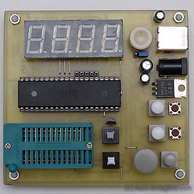

Dragoos 24th January 2014 14:23
5 Attachment(s)
Вот прилагаю фото тестера , а так же хочу сказать спасибо всем кто его создавал . Отдельно Ewgeny7 и Protom конечно !

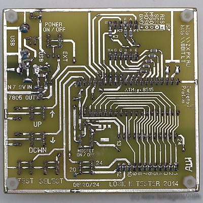

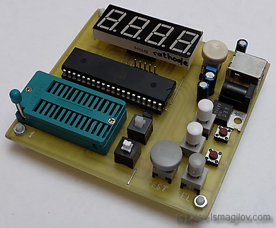

Alex.Ismagilov 22nd February 2014 23:47
4 Attachment(s)
Ewgeny7, Protom
Спасибо Вам большое за тестер и прошивку!
Собрал, все получилось, заработало.
Железо: схема с MOSFET и панелькой на 24, индикатор с ОК
Прошивка: v1.28
Плата - взял за основу вторую версию и переделал
Плата в Спринте вот: Attachment 45966
(Attachment 45963 Attachment 45964 Attachment 45965
Если кому нужно вот единым архивом (4Mb):
http://www.alex-ismagilov.com/radio/.../ic_tester.zip

fifan 9th May 2014 19:52
Quote:
Originally Posted by Dragoos (Post 709718)
А джампером , что там переключается ? Если не секрет ?
(на фотографиях джампер в разных положениях или прошивки разные при этом ?)
Внимательнее нужно читать: джампер на 24 и другое количество пин. Схема приводилась. Прошивка стандартная.
Dragoos 9th May 2014 22:10
Странно , я тоже пользуюсь прошивкой Protoma , но джампер при этом не переключаю, при проверке разных микросхем (с разным количеством ног имеется ввиду).
