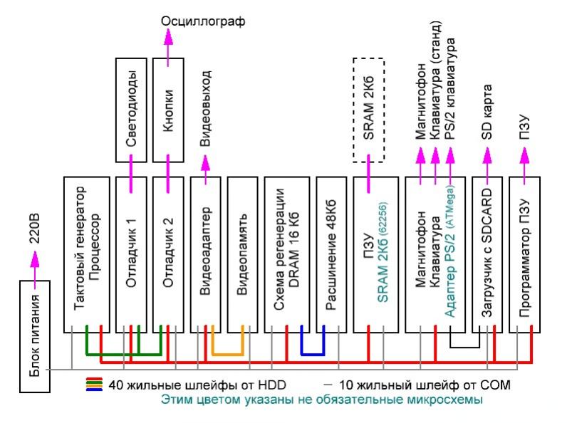

Можно объединить платы
1) Видео + Видеопамять
2) Процессор + ПЗУ (и отладочная панелька для статического ОЗУ 62256, что бы запуститься без динамического ОЗУ)
3) Аппаратный отладчик
4) Схема регенерации и динамическая память 16 Кб + расширение 48 Кб.
5) Магнитофон, клавиатура, переходник на PS/2
Именно так было сказано делать в журнале, а разделил модули пополам я сам. Мне не протравить такие большие платы. Чем больше плата, тем больше вероятность запороть. Эти то платы на пределе моих возможностей.
А еще половинки получились меньше, чем одна плата в сумме. Почему то плотнее разводятся дорожки.
А так же, маленькие платы можно красивее закрепить.
Так же есть схема от Prusak, в которой применены более современные микросхемы. Соответственно схема чуть меньше.

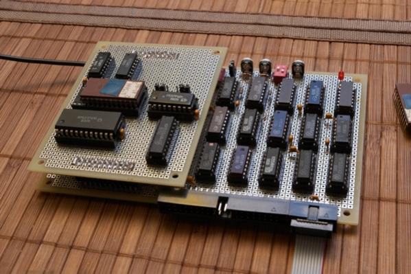

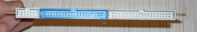

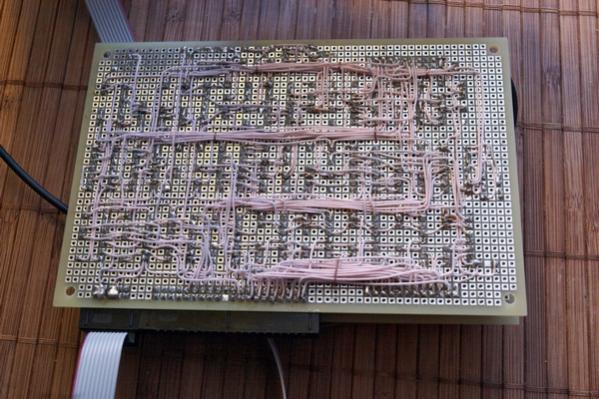

после длительной подготовки, приступил наконец к сборке Микро-80.
Собираю на двусторонних макетных платах, разводка МГТФ, системная шина - на UltraATA IDE шлейфах (спасибо за идею vinxru!, распиновку сделаю такой же - для совместимости с печатным вариантом ; )
начал с дисплейного модуля, будет двухплатная конструкция. Видео ОЗУ пока делаю на 537РУ10, когда достану 565РУ2 в керамике, возможно, сделаю и оригинальный вариант.
немного истории: Микро-80 был первым самодельным компьютером, который я видел вживую, его собрал парень из старшего класса. Это было году в 84. Я тогда очень загорелся идеей сборки компьютера, но по тем временам достать такую элементную базу мне было не под силу. Когда появился Радио-86, камнем преткновения стала дефицитная и дорогущая ВГ75... И когда в Моделисте я увидел схему Специалиста - я понял, что это мой шанс ! Взяв за основу Специалиста, несколько изменив схему видеоадаптера, подключив железную герконовую клавиатуру от Нейрона и добавив нечто вроде инженерного пульта, собрал на нескольких макетных платах и МГТФ монтаже свой первый компьютер. Впоследствии полностью переписал BIOS, встроив в него дизассемблер.
Вот, собственно, почему Микро-80 и МГТФ ; )

4 Attachment(s)

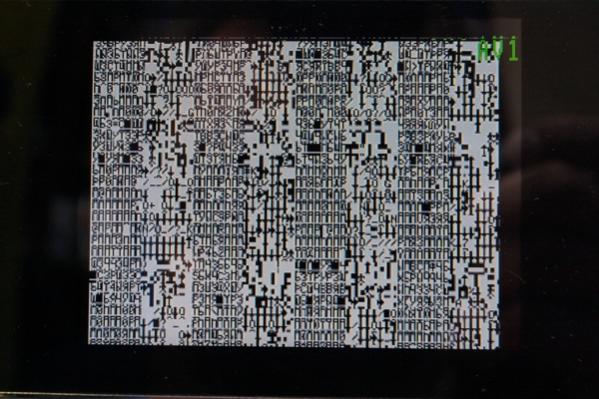

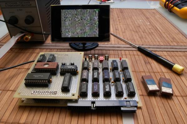

Не прошло и полгода (в буквальном смысле ;) и я закончил дисплейный модуль. Монтаж занял около 70 часов.
Следующий на очереди - модуль отладочного пульта.
Attachment 41863
Attachment 41864
Attachment 41865
Отображается мусор из РУшки
Attachment 41866

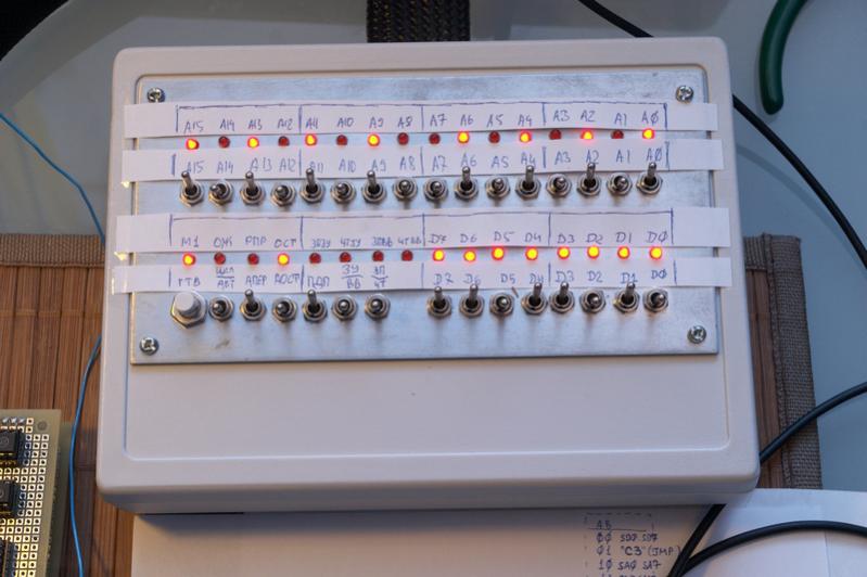

5 Attachment(s)
Собрал и запустил отладочный модуль. Пожалуй, самый сложный модуль Микро-80 по количеству компонентов, монтаж занял 85 часов.
Модуль разместился на 2х печатных платах, пульт подключен плоскими шлейфами на разъемах, металлическая панель с тумблерами и светодиодами может быть легко перенесена в корпус компьютера. Пока окончательно не решил как выполнить надписи: есть варианты гравировки, печати на самоклейке и печать с термопереносом.
Attachment 45004
Attachment 45005

Для полноценного тестирования отладочного модуля пришлось соорудить "эмулятор" процессора
Attachment 45002
Attachment 45003
Теперь можно приступать к модулю статического ОЗУ / ПЗУ :)

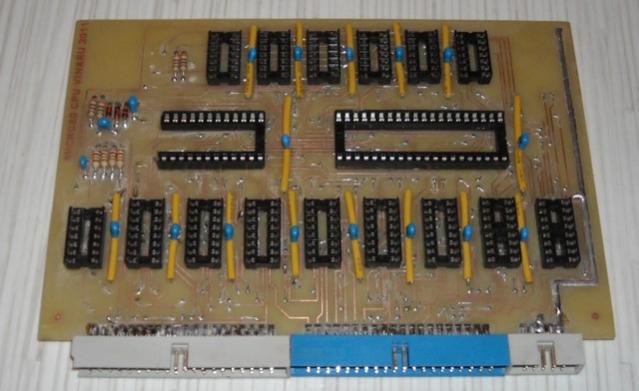

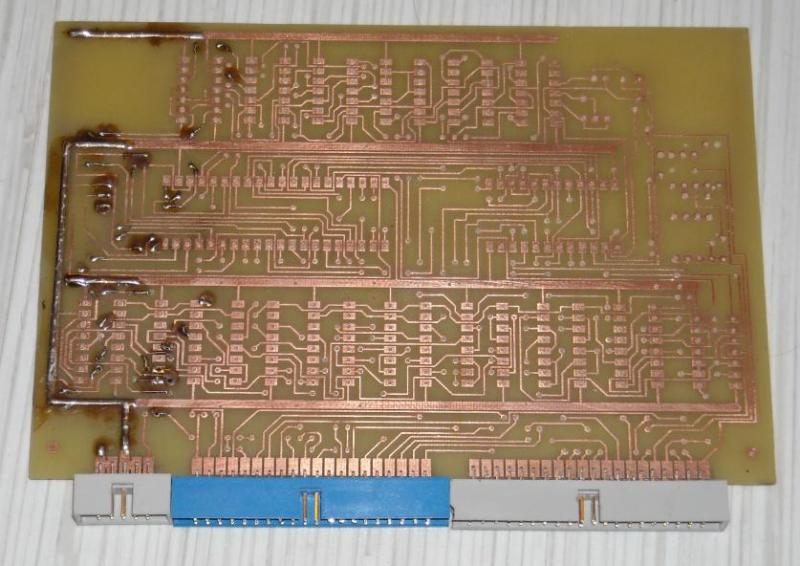

Микро-80: процессорный модуль (топология)
3 Attachment(s)
Приступил к распайке процессорного модуля. Будут небольшие дополнения к оригинальной схеме - релейная защита процессора от пропадания -5В и буферизация сигналов ТИ1, ТИ2, Ф1, Ф2 (идея позаимствована у уважаемого vinxru)
На плате остается достаточно свободного места, можно будет разместить, например, дешифратор и ПЗУ с Монитором.

Микро-80: процессорный модуль готов
4 Attachment(s)
Закончил монтаж процессорного модуля. С точки зрения трудозатрат, он оказался на данный момент самым простым - на него ушло всего 34 часа. Еще забавная статистика - с начала проекта израсходовано 75 метров провода МГТФ и 100 грамм припоя ;)
Модуль запустился сходу, без каких-либо сюрпризов. При помощи отладочного модуля проверил пошаговое и непрерывное выполнение команд типа NOP, JMP, IN, OUT. Также убедился в полной работоспособности функций отладочного модуля: перехода / останова по заданому адресу, пошаговый режим, ПДП.
Теперь можно попробовать подключить модуль ОЗУ-ПЗУ, записать в ПЗУ програмку тестирования памяти и погонять в динамике.

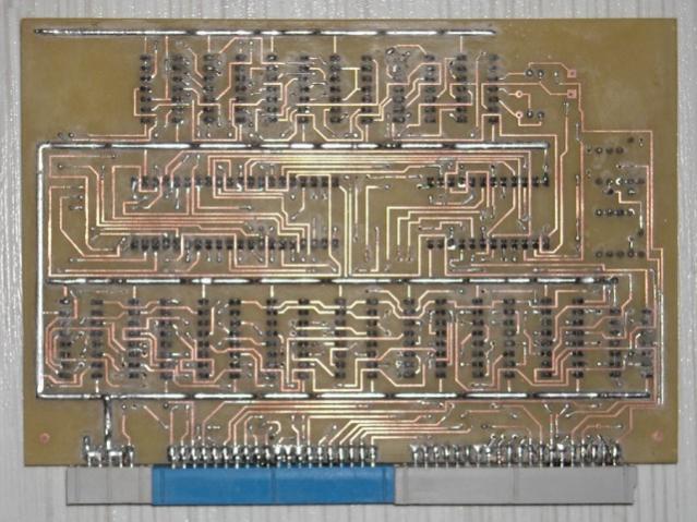

3 Attachment(s)
Первый набросок платы модуля CPU
схема использовалась vinxru
расположение элементов vlad6502
cpu_rev_1_2.jpg - то что получилось
cpu_rev_1_2_gerber.zip - герберы платы
cpu_rev_1_2_LYT.zip - файл разводки протеус

Набросал примитивную програмку, погонял компьютер непрерывно в течение суток - все Ок, работает стабильно.
Tronix 18th May 2014 22:59
Адски! Респект, как говорится. Меня мучает вопрос, как так возможно красиво укладывать МГТФ снизу платы? У меня получается треш и угар, типа такого:
artyr_n 18th May 2014 23:16
vlad6502
1. на сколько Ваши схемы отличаются от схем которые выложил vinxru, могли бы выложить свои схемы?
2. как у Вас идет распиновка разъемов в ряд 1,2,3,4 и т.д. или 1,3,5,7 и т.д.

vlad6502 19th May 2014 02:08
1 Attachment(s)
Quote:
Originally Posted by Tronix (Post 711434)
как возможно красиво укладывать МГТФ снизу платы?
Действительно, довольно трудоемкое занятие - аккуратненько формуем пинцетом. Там где получаются жгуты - притягиваем проволочными петельками.

по поводу схем - модуль отладчика и процессора - собирал по журналу. Модуль ОЗУ-ПЗУ - практически полностью переработал, т.к. хотел получить на одной плате 8 банков РУ10 (детали в теме по модулю), дисплейный модуль - изменения в видео-ОЗУ для использования МС РУ10 и РУ14, модуль клавиатуры - изменения в логике подавления дребезгов контактов клавиш РУС, УС, СС - взял у PRUSAK (не требует контактов на переключение). Схемы выложу без проблем, нужно только привести их в порядок - они у меня кусками и есть еще на бумаге кое-что, думаю на неделе сделаю. Свои схемы я рисовал в OrCad 9.2
Распиновку разъемов - присоединяю

vlad6502 20th May 2014 01:41
Микро-80: нюансы картинки дисплейного модуля
2 Attachment(s)
При заявленом разрешении дисплейного модуля в 32 строки по 64 символа ни на одном из протестированых импортных телевизоров (3 аналоговых + 2 LCD + 50"плазма) не удалось получить нормально видимыми более 25-26 строк ;(
Прийдется поковыряться в Мониторе и Бейсике, чтобы приручить ПО к реалистичному разрешению 25x64.
Конечно, возможно выделить специальный телик под монитор для Микро-80 и подкрутить у него картинку по вертикали ;)
