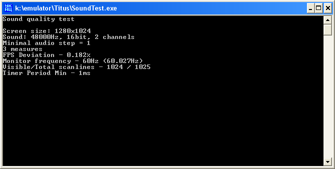

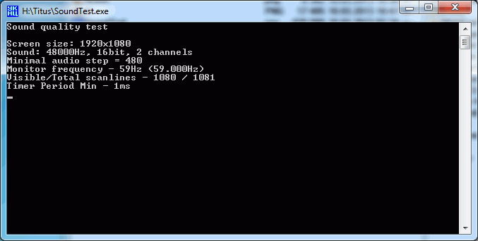

2 Attachment(s)
Athlon64X2 3800+, GeForce8600GT, Audigy, WinXP (32bit)
Attachment 40359
i5-3470, HD2500, Realtek ALC887, WinXP (32bit)
Attachment 40360

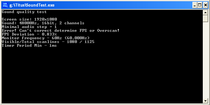

1 Attachment(s)
ноут Acer 5820TG, ATI Radeon 5650, Realtek HD Audio, Win7 Ultimate 64bit

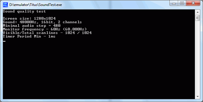

ivagor 10th March 2013 11:11
2 Attachment(s)
Компы те же самые, но в конфигах с win7-64
Attachment 40362
Attachment 40363
Titus 10th March 2013 11:53
Ramiros - 480 - как и у меня на ноуте с Win7 32bit. Точная синхронизация невозможна:v2_dizzy_no:
ivagor - т.е. на каждом компе стоит по две винды 32 и 64 бита? Или как? В первых двух случая идеально, во вторых двух невозможно.
SoftLight - 480 - точная синхронизация невозможна.

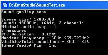

Vamos 10th March 2013 12:17
1 Attachment(s)
Ноут Dell, Celeron 540 1.86 GHz, Audio: SigmaTel HD, Video: Intel 965, WinXPsp3 32 bit.
Titus 10th March 2013 12:22
Quote:
Тоже все окейно, подходит.
