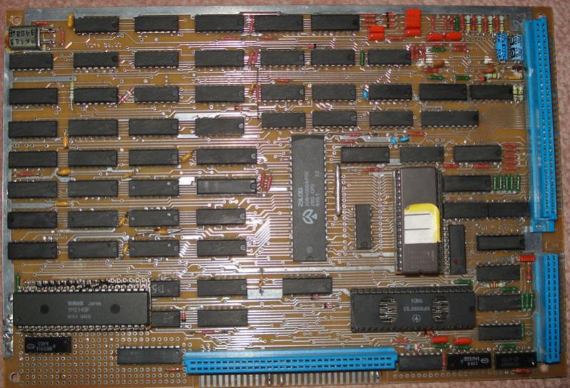

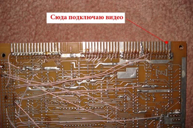

AlexMik 11th March 2012 22:45
1 Attachment(s)
ок. Нашел с общей помощью битые микрухи.
Теперь на экране появилось изображение. :)
Что смотреть дальше?
Ewgeny7 11th March 2012 23:01
Quote:
Вытащить ПЗУ. И сфотографировать, что будет на экране.
AlexMik 11th March 2012 23:15
1 Attachment(s)
Изображение с вытащенным ПЗУ.

AlexMik 13th March 2012 02:17
3 Attachment(s)
Итак, эпопея почти закончилась.
Почти. Есть еще пара небольших вопросов. :)
Огромное спасибо за терпение и помощь Ewgeny7 и Дмитрий
Правильность диагноза была 100%, правда обнаружилось только осцилографом.
На третей осциллограмме сразу видно, что где-то на плате залипуха. Третья осциллограмма как раз с ноги А5. Залипуха была устранена.
Вот тут вопросец - На второй осциллограмме тоже накладки, что за они? Вроде как работе не мешают?

Комплект классических прошивок ПрофПЗУ, для 128 и 256кб ПЗУ (не знаю, какое там у тебя).
Ewgeny7 13th March 2012 13:26
Quote:
Ага, рассмотрел на фото. 27С010, следовательно - 128кб.
