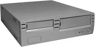

Вот всегда приводит меня к мысли в одном ящике получить УК-НЦ\КГД\КЦГД\КГМД-УК\КЖД-УК + сразу доработанный КОМ-порт (для HX а как же?), возможность подключения обычной pc-клавиатуры и VGA-дисплея )))
Мечты... мечты... Железезный EmuStudio мог бы выглядеть так...
https://encrypted-tbn1.gstatic.com/i...fZbxWBW-oYxUjQ
