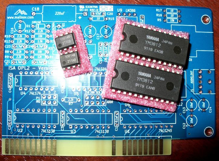

DrPass 2nd April 2014 03:35
Adlib так Adlib :) Закажу у китайцев OPLки, приедут - сварганим Adlib.
Tronix 2nd April 2014 11:12
1 Attachment(s)
Quote:
Ну я уже во всеоружии, можно сказать. Давно у меня уже лежат OPL'ки и плата для ISA, не могу до сих пор собрать из-за RC4136 и, в меньшей степени, из-за LM386-3... Op Amp нужно менять на более доступный и современный имхо.
RC4136 - вроде на eBay есть в изобилии...
