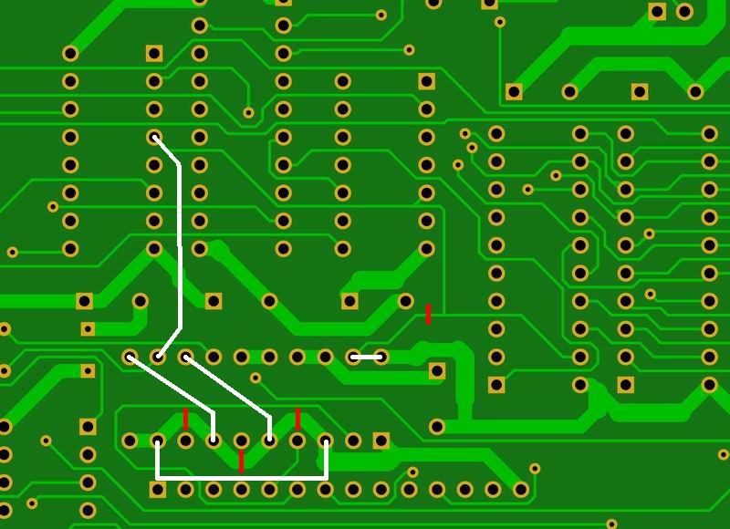

Mifody 9th April 2014 14:31
2 Attachment(s)
Ах да. Совсем забыл. Я заменил 688-ю на РТ4. Там резать поменьше приходится, по сравнению с установкой ИД7. И только со стороны пайки. На рисунке красным обозначены порезы, белым перемычки. РТ4 запаивать "посередине", то есть со второй ноги посадочного места для 688.. Получится так, что отверстия под 1, 10, 11 и 20 ногу 688 останутся свободными. И прошивка. Получилось так, что адреса А8 и А9 из Поиска приходят на ноги А1 и А3 РТ4. 2 свободные адресные линии РТшки,как совпало, подключены к GND. Получается 00001010 адрес. Как я понял, из этого следует, что по адресу Ah должно быть 0, по всем другим адресам 0Fh. Так как РТ4 с ОК, то резистор R1 нужен. И ещё не нужно запаивать выводы 10 и 12 РТ4. Их нужно отогнуть в сторону или вообще откусить. Прошивку тоже прилагаю..

Mifody 10th April 2014 01:10
Действительно, скомпилировал прошивку и всё заработало. Только теперь дос почему то не грузится.
