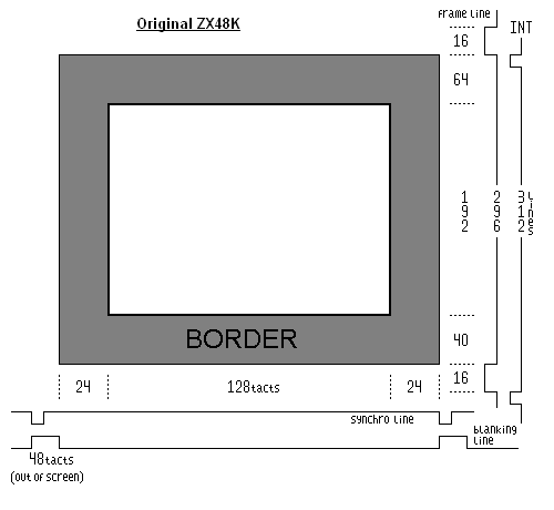

Quote:
Originally Posted by fan
Как должно мне не нравится...
http://sblive.narod.ru/ZX-Spectrum/...ec48-Screen.gif
Незнаю актуально это еще или нет, но вот что я нагуглил... незнаю насколько близко это к стандартам, но картинки красивые.
http://www.retroleum.co.uk/PALTVtimingandvoltages.html
fan 23rd February 2007 01:24

Quote:
Не , меня интересовало как именно фирменный спек отрисовывает свой экран . По описанию из FAQа как то странно получается (ИМХО).
